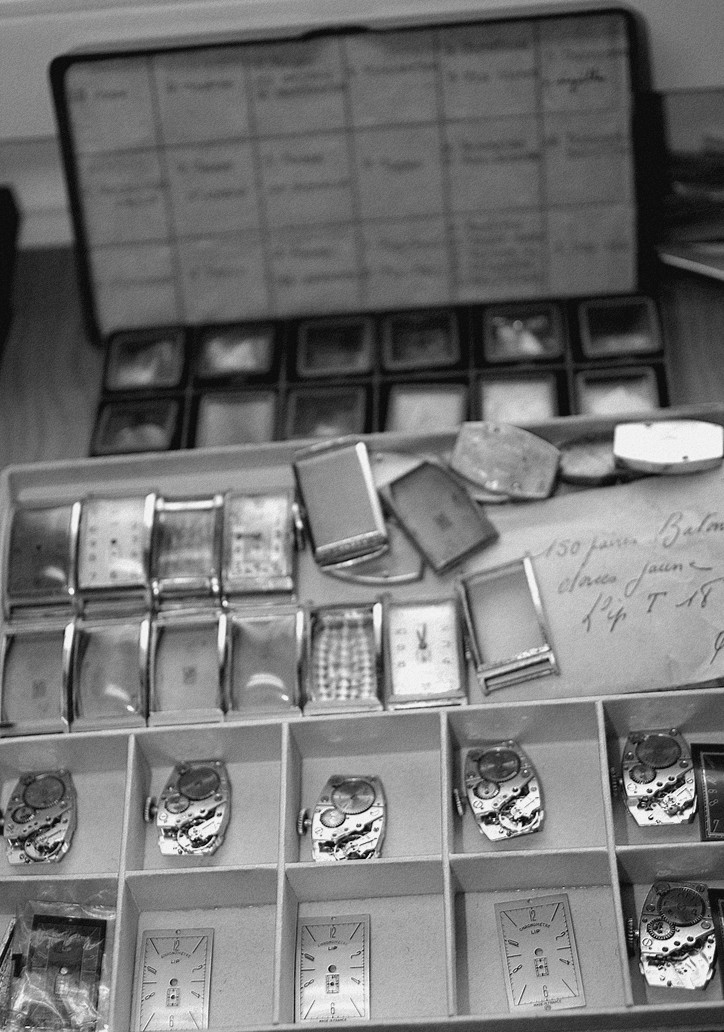

Du temps de l'assemblage T 18 :
Lip T18 Pent8911
