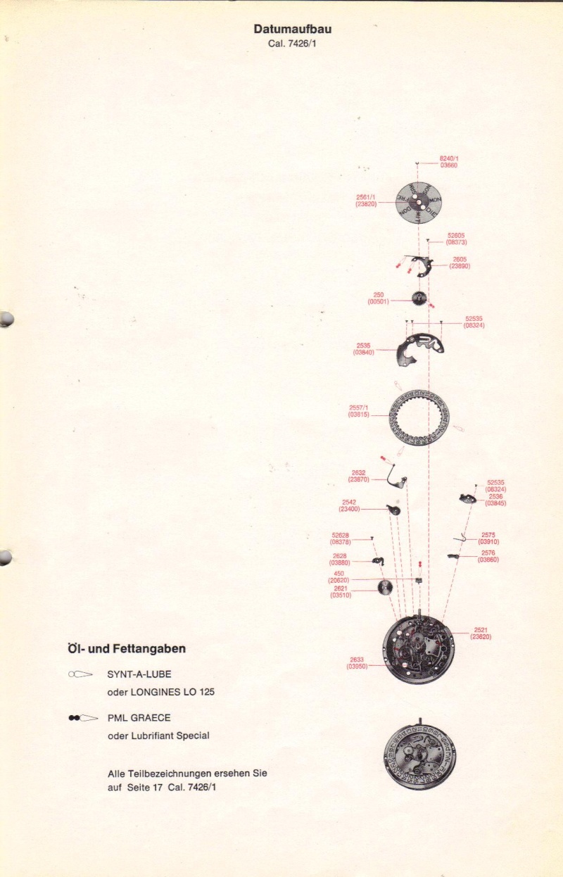

Soucieux de remettre en marche une montre lip, quelqu'un aurait-il l'éclaté du mouvement Durowe 7426, surtout le côté dato tirette.
Le mouvement fonctionne mais j'ai des problèmes avec le jour date plus la tirette. A l'ouverture du boîtier, des pièces était en vrac dedans What the fuck ?!?

MessageSujet: Re: A votre bon cœur   A votre bon cœur EmptySam 4 Juil 2009 - 9:40
Toute nos richesses.....

MessageSujet: Re: A votre bon cœur   A votre bon cœur EmptySam 4 Juil 2009 - 9:47
difficilement visible !

MessageSujet: Re: A votre bon cœur   A votre bon cœur EmptySam 4 Juil 2009 - 9:49
Merci beaucoup JCF Chinois
Maintenant je sais ou vont les pièces balladeuses Chinois
Pas de problèmes de lisibilité.

MessageSujet: Re: A votre bon cœur   A votre bon cœur EmptySam 4 Juil 2009 - 10:12
Mon problème était le positionnement des deux pièces de gauche, grâce à toi JCF, problème résolu.
