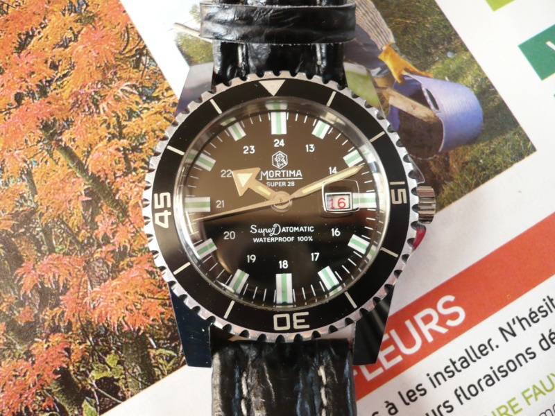

je remonte ce post pour vous poser une petite question. J'ai là une "Mortima" signée Kiplé toute pareille aux Mortima présentées ici avec son rustique Cattin C66 inside.
Elle est dans un état quasi niouoldstoc, mais n'a sans doute pas tourné depuis des décennies...donc son fonctionnement est loin d'être parfait, la lubrification devant être évidemment déficiente.
Ce qui m'intrigue, c'est qu'elle fonctionne dans toutes les positions ( à l'envers verre en bas, verticale que se soit posée côté couronne ou à l'opposé, ou posée sur les cornes inf ou à l'opposé, mais toujours verticale...) sauf posée à plat verre en haut position dans laquelle elle s'arrête après quelques secondes.
si quelqu'un a une explication, ça m'intéresserai...
Par ailleurs, je lis "antichoc" sur le cadran, mais n'en voit point sur le calibre...?

Salut,
deux solutions à brûle pourpoint...
de la saleté ou de l'huile figée dans le "rubis" du coq de balancier , ou un pivot usé du même coté
sortir le balancier permettra d'en savoir un peu plus .
autre possibilité : spiral en "parapluie" ou de traviole qui vient frotter sur les bras du balancier dans cette position

Ben justement c'est où qu'il est? c'est là qu'est l'os.

maître isosta n'a pas tardé à dégainer, merci, pour la première possibilité je situais confusément un problème de ce genre, pour le coup du spiral, j'y ai pas pensé, faut dire que observer à la loupe et avec un bon éclairage un spiral par en dessous, j'ai jamais fait...Je ferai une tentative néanmoins...
par contre un cul de poule par en dessous, j'ai déjà vu, ça... Mr. Green

le spiral me semble OK, et après avoir démonté et examiné le balancier, il apparait que le pivot côté coq est très usé ou même cassé, car je ne vois pas la même petite tige très fine que celle qui est du côté opposé (vers le cadran) ceci expliquerai que lorsque le poids du balancier appuie du côté coq (donc montre à l'endroit), les frottements sont trop importants et le balancier s'arrête, alors que la si la montre est à l'envers, le poids du balancier s'exerce sur le pivot côté cadran, qui semble en bon état, et là ça marche...Maintenant, faudrait que je démonte la Mortima que j'ai, avec le mm calibre qui fonctionne et que je compare les 2 pivots côté coq, afin de voir si le supposé usé ou cassé est vraiment dissemblabe à l'autre...

pas la peine de démonter l'autre (et de risquer de lui casser un pivot Mr. Green ) ton pivot est cassé .
il ne te reste plus qu'à en trouver une très moche et pas chère et à lui piquer l'ensemble coq balancier spiral.
attention deux versions pas forcément compatibles : le "rubisplastique" du coq est différent (avec et sans antichoc je crois)

oui, en fait je me suis dit qu'isosta me confirmerait ce pivot cassé avant que je n'aie besoin de démonter l'autre Mortima Mr. Green
je vais me mettre en quête d'une épave à cannibaliser...

Je vous présente la Superdatomatic éditée pour les Fermiers Réunis. Etonnant, non ?
mortima - MORTIMA SuperDatomatic, une famille haute en couleurs ! - Page 5 MortimaFermiers
Amitiés,
https://takemeout-production.fr En ligne
Jerry
Jerry
Nombre de messages : 1109
mortima - MORTIMA SuperDatomatic, une famille haute en couleurs ! - Page 5 Empty
MessageSujet: Re: MORTIMA SuperDatomatic, une famille haute en couleurs !   mortima - MORTIMA SuperDatomatic, une famille haute en couleurs ! - Page 5 EmptyMer 6 Juin 2012 - 21:00
Amitiés,
Hello.
A côté, la Rolex Domino's Pizza fait pâle figure thumright
Merci du partage.
