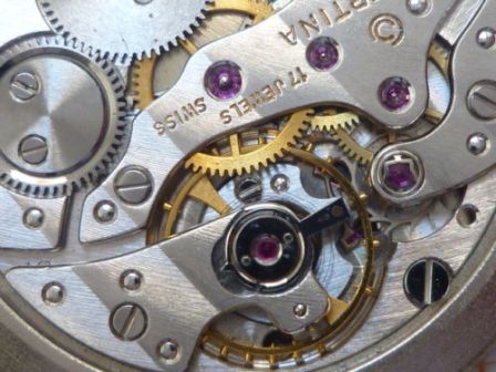

MessageSujet: Pourquoi avoir donc mis un antichoc sur le pivot de la roue d'échappement et…   Pourquoi avoir donc mis un antichoc sur le pivot de la roue d'échappement et… EmptyJeu 29 Juil 2010 - 11:37
pas un sur l'axe du balancier ?!?
Pourquoi avoir donc mis un antichoc sur le pivot de la roue d'échappement et… Ruwkiro14a
(je précise que sur certaines soviétiques, il y a un antichoc et sur le pivot de la roue d'échappement et sur l'axe du balancier : par exemple les raketa).

Effectivement pour ce mouvement, c'est curieux.L'axe de balancier n'est pas protégé par un antichoc, alors que le pivot de la roue d'échappement côté pont de rouage est muni d'un Kif duofix. Mécaniquement parlant l'on craint plus de casse sur un balancier que sur une roue d'échappement. Ce choix technique est surprenant. Sa motivation me semble difficile à soutenir.

Bonsoir !
Ben, déjà ce n'est pas un antichoc...
C'est une contre pierre dont la fonction est double :
-diminuer les frottements : en position verticale, la roue échappement est en appui sur la seule pointe du pivot et non pas sur la portée du pivot.
-garder l'huile en place: sur la roue d'échappement, on utilise une huile plus fluide que sur le reste du rouage. qui dit plus fluide, dit que cette huile a tendance a ne pas rester en place, a migrer. le fait qu'elle soit entre deux pierres permet d'empêcher cette migration, principe de capillarité.
sur un antichoc, les pierres on une relative capacité a bouger.
sur des contre pierres, les pierres sont fixes.
A noter, conception très classique, antichoc sur les balanciers, contre pierres sur la roue d'échappement... systématique chez Rolex.

Merci pour ces précisions. Si je comprends bien ce qui était interprété comme étant un antichoc serait en fait une sorte de circlips ?
Les contre pierre qui sont serties sur des petites plaques métalliques vissées sur le pont jouent sans doute le même rôle (rencontrées surtout sur les montres anciennes).
S'agit-il d'une amélioration (une plus grande facilité lors du montage/démontage, une pression plus précise sur la pointe de l'axe) ?

Quelle utilité alors le ressort ? S'il n"a pas de fonction antichoc on pourrait se contenter d'un système traditionnel, vissé, ou plus moderne, d'un chaton avec contre pivot établi pour permettre son nettoyage.Voir, à ce propos, et entre autres, les systèmes Epsilon, dans " les mouvements de montres français ", du centre d'information, de la montre française..

C'est un peu dans ce sens que je tentais d'en savoir un peu plus (cfr plus haut et l'intervention de Carlgustav). Je me dis que si cette pièce a cette forme (ressort), ce n'est pas certainement pas pour faire plus joli !
Pourquoi faire compliqué, alors que l'on peut faire simple ?

D'autant plus que dégrafer ce ressort pour huiler le contre-pivot - on a bien compris la finalité -est tout ce qu'on veut, sauf plaisant, pour un rhabilleur indépendant, qui ne dispose pas d'un stock de rechange sur son établi, en cas de perte ou rupture.

Bonjour !
Pourquoi un système a clips plutôt que des vis comme autrefois ?
Question de cout de fabrication. Il est beaucoup moins onéreux et plus simple de fabriquer un clips plutôt que deux vis, puis percer la platine et la tarauder...
