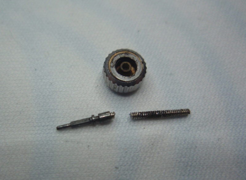

J'ai cassé une tige de couronne pour ETA 2472 :
Shit
tige de couronne 2472 cassée, help ! Pa200010
trouvé ça sur la baie, pour ETA 2472, soit disant, mais pas exactement pareil, pensez-vous que ça ferai l'affaire ?
Incompréhensible
tige de couronne 2472 cassée, help ! Bild001
tige de couronne 2472 cassée, help ! Bild003
merci de vos avis éclairés
(peut-être que la mienne n'était pas d'origine, calibre sans doute déjà bricolé...edit : après quelques recherches, je pense que la tige est d'origine pour le 2472)

Petite question au passage (je joue les coucou dans le post ...)
Pour un calibre pour lequel il est difficile de trouver une tige de rechange, on peut souder?

bien plus facile de faire ajuster une tige par un horloger à partir d'un modèle approchant.

@Hommemega :
les tiges en photo devraient convenir oui ! Wink

oui, je pense aussi. après au pire un coup de lime sur les méplats pour les agrandir un peu et une entretoise sur le filet mais sinon je ne vois pas de différence majeure.
vue le prix, le mieux c'est d'essayer!

Ok, j'achète, merci à vous.
