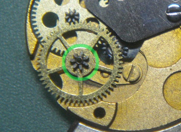

Il semble manquer une vis au noyau de couronne, si je distingue bien , ce qui ne doit pas faciliter le remontage, surtout auto.( mise de travers légère, pouvant créer une certaine résistance, alors que ce mobile doît être parfaitement libre
tompouce71
tompouce71
Nombre de messages : 130
Localisation : Lyon Est
Date d'inscription : 27/08/2009
Problème de remontage automatique sur TISSOT 2481 Empty
MessageSujet: Re: Problème de remontage automatique sur TISSOT 2481   Problème de remontage automatique sur TISSOT 2481 EmptyMer 8 Déc 2010 - 22:16
Carlgustav, si tu parles de la pièce au milieu de la roue de couronne, c'est normal. L'emplacement est pris par une vis qui tient également le bloc auto. Maintenant mon vocabulaire reste limité (j'ai le manuel suisse de l'horloger rhabilleur sous les yeux confiused ) donc si c'est autre chose peux tu préciser stp?
carlgustav
Nombre de messages : 4899
MessageSujet: Re: Problème de remontage automatique sur TISSOT 2481   Problème de remontage automatique sur TISSOT 2481 EmptyMer 8 Déc 2010 - 22:48
OK, compris ; c'est pas fréquent ce type de montage, et je n'ai jamais pratiqué ce calibre.
