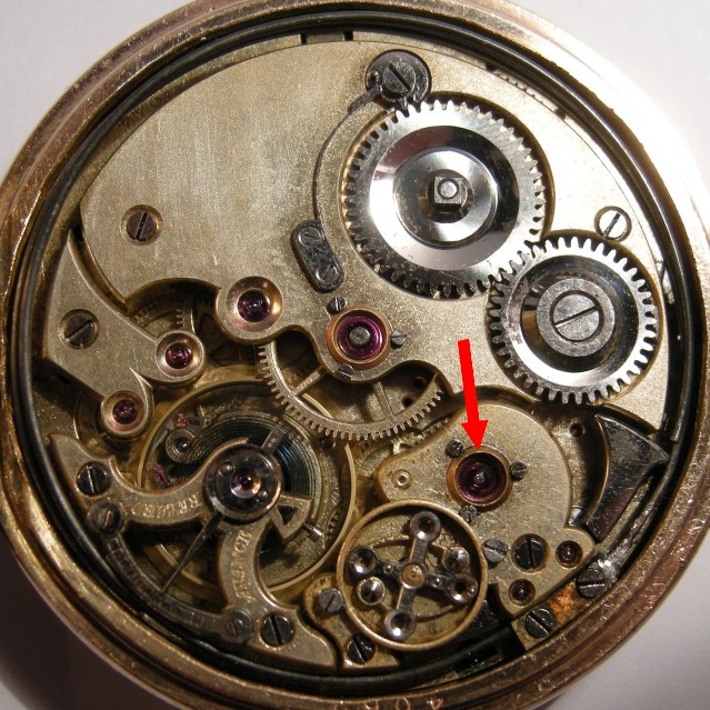

| bonjour à tous, J'ai vu il y a queqlues jours une montre de poche qui m'a intrigué. En effet il s'agit d'une montre classique à laquelle il a été ajouté un mécanisme qui permet à la montre de sonner après avoir pressé le bouton à 3h00. Le fait d'enfoncer ce bouton entraine le remontage du mécanisme de sonnerie et libère l'énergie accumulée je ne sais où (pas de second barillet visible) par la mise en mouvement des deux marteau et l'émission d'un son à deux tonalité. Quelqu'un connait-il ce genre de montre ? Quelle était l'utilité de ce type de montre ? Comment fonctionne ce mécanisme de sonnerie ? Place à une photo pour illustrer :  Merci |

| bonjours, c'est une montre dite à répétition, des quarts ou des minutes. C'est considéré comme le "must" des complications pour les montres de poches! (enfin c'est une belle montre quoi) Cela servait a pouvoir connaitre l'heure sans avoir a regarder la montre. juste avec le son!

Je pensais que les répétitions minutes sonnaient à intervalles réguliers. Je pensais également que la sonnerie se faisait automatiquement tous les quarts d'heure ou toutes les heures. Ici, seul le fait d'appuyer sur le bouton entraine la sonnerie (elle ne peut sonner seule). De même je ne vois pas de barillet pour stocker l'énergie nécessaire à la mise en œuvre des marteaux. C'est le fait d'appuyer sur le bouton qui remonte "je ne sais quoi" et qui permet la sonnerie. Enfin, je crois que la sonnerie était la même quelle que soit l'heure et que le nombre de sonneries n'étaient pas en accord avec l'heure affichée. Je vais effectivement consulter la fonction recherche car je ne concevais pas les répétition minutes ainsi. |

| les montres qui "sonnent toutes seules" sont des sonnerie dites au passage. Je crois que le ressort des sonneries ce trouve dans la pièces juste au dessus des gongs.
Après il est possible que la montre soit déréglée. A la vue de l'architecture générale je dirais que c'est un lephare. je ne connais pas le calibre exact mais très ressemblant au EVB.

| Sonnerie quart je pense. Ici sur cette photo à 11h00 le ressort pour la sonnerie, car le pont ne le recouvre pas entièrement  Voir le post suivants : ici |

| Bonjour, c'est un Lephare, probablement à répétition minutes. J'ai le même, mais de meilleure qualité. En rouge, j'ai marqué le ressort qui se remonte lorsqu'on presse le poussoir. En bleu, j'ai représenté le déplacement des pièces faisant la liaison entre le poussoir et le ressort.   |
