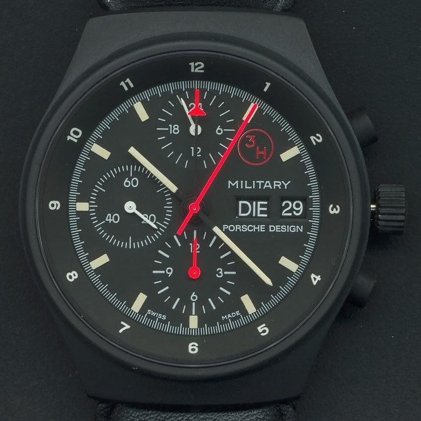

En revanche, au dos de la military sont gravés le logo PD, suivi des mentions suivantes : porsche design, orfina, military chronograph, 7177, mod. dep. int., 4056; et sur le tour : automatic, shock protected, stainless steel, swiss made, waterresistant, tested 10 atm.
MessageSujet: Re: Petite série Orfina (Porsche Design)   Mer 31 Oct - 20:24
La tienne est donc une 7177.

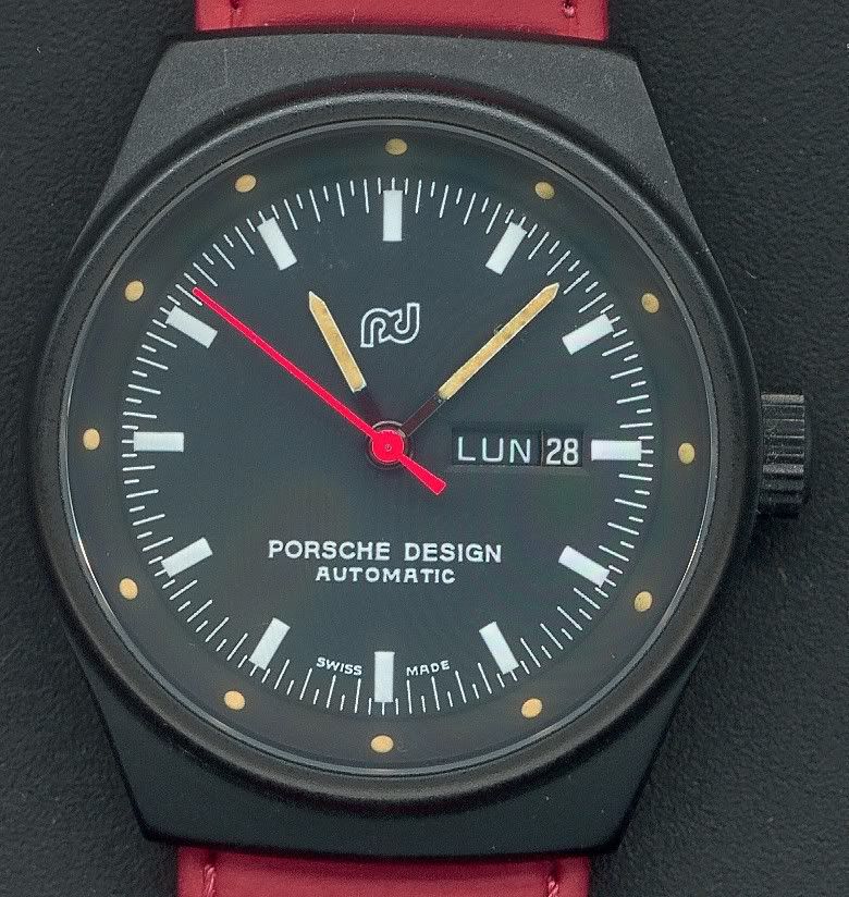

Les modèles "civils" en acier microbillé et pvd étaient vendus sous la ref 7176 comme sur les deux photos suivantes :

Les commandes militaires étaient livrées en finition pvd gris, noir, kaki, couronne extérieure du cadran graduée de 1 à 12. (Lémania 5100)
Les civiles en finition microbillée ou pvd noir, couronne extérieure du cadran avec échelle tachymétrique graduée en km/h ou en miles. (7750 et Lémania 5100)

A noter toutefois que le modèle 7177 n'a souvent de militaire que le nom. En effet, il s'agit en réalité de la réplique civile des montres qu'Orfina avait commencé à livrer à la Bundeswehr en 1979. Et celles-ci, en finition microbillée, ne possédait pas cette référence...
Néanmoins, il est vrai qu'Orfina a par la suite vendu quelques petites séries de montres réf. 7177 à des forces armées, mais la majeure partie de leur production sous cette référence était destinée au marché civil.
