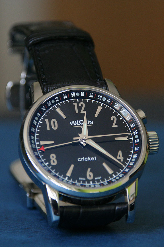

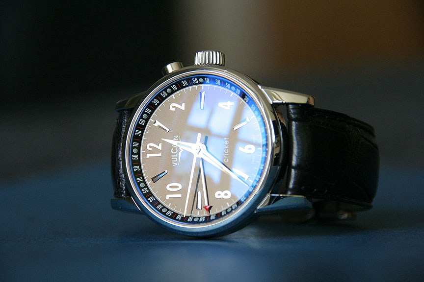

On voit bien la tonalité bleu que donne le traitement anti-reflet au cadran qui est pourtant bien noir...
Vulcain cricket classic 1951 R03
Par moment on a vraiment l'impression que le cadran est bleu marine, c'est assez chouette visuellement...
Vulcain cricket classic 1951 R04
Vulcain cricket classic 1951 R05
Vulcain cricket classic 1951 R06
Sur ces 2 photos prises avec un autre appareil on distingue mieux la vrai tonalité du cadran...
Les index et les chiffres des heures sont en acier biseauté appliqué, ce qui rend la lecture de l'heure très facile même lorsqu'il y a très peu de lumière.
