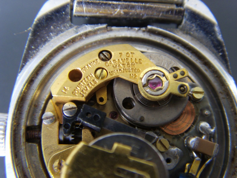

Je ne suis pas fana de montres féminines, mais lorsque j'ai vu cette petite toute seule, j'ai craqué, plus par la curiosité du mouvement.
Ce matin je l'ai ouverte et j'ai été surpris par ce mouvement.
Après quelques recherches dans mes books perso, rien, google rien, ou alors je m'y prend comme un manche (possible Mr. Green )
Dons j'aimerai avoir des renseignements et votre avis sur cette petite chose.
Le mouvement me semble en bon état, le balancier tourne sans problème, reste à changer la pile pour voire si la petite dame souhaite démarrer.
Merci d'avance pour vos commentaires Chinois

Il me semble que quelqu'un a parlé d'une Lip Electro hier, en tout cas ça m'a fait faire une recherche sur la baie ou je ne rien trouvé.
Je vois "Caravelle" sur le mouvement, peut-être une coincidence, mais Bulova, les rois de le l'électro, avaient une sous-marque Caravelle.
Espérons qu'elle repartira, sans aiguille des secondes l'électro sera moins "visible" que sur Accutron.

J'ai vu une montre avec le meme type de mouvement sur un certain site. Voilà ce qui était dit à son sujet :
MONTRE LIP DES ANNES 1940 - 1950 EN OR 18 CARAT : POINCON TETE D'AIGLE A L'INTERIEUR
CALIBRE : marvin 773
MONTRE AVEC UNE PILE : ANNEE CHARNIERE ENTRE LE TOUT MECANIQUE ET LE DEBUT DES PILES - AVEC CETTE MONTRE LIP A VOULU RELIER LES DEUX SYSTEMES ( mecanique AVEC pile) SANS RENIER SON STYLE DE FABRICATION : la mecanique de précision.
PLUS TARD LES MONTRES A PILE ONT PRIS LE DESSUS ET LIP A BEAUCOUP PERDU CETTE MONTRE A ETE FAIT EN PEU D'EXEMPLAIRE CAR TRES COUTEUSE A LAFABRICATION.
Peut-etre que cela t'aidera...

J'ai un problème car je ne trouve pas la pile correspondante, c'est une Timex C et Timex ne fait maintenant que la CA Incompréhensible

Que veut dire années 40/50
quand on sait que la première montre électrique est l'Hamilton avec son calibre H500 et date de 1957
ce calibre TRANSISTORISé signé Caravelle ou l'autre Marvin cité datent tous les deux du début des années 70
Ce calibre est certainement un R50 TRANSISTORISé
certainement une coopération avec les américains et LIp qui avait travaillé également en coop avec ELGIN
aMicalement

Il s'agit effectivement d'un calibre LIP R50, construit sur un principe similaire au LIP R148 pour homme.

386 trop grosse : diamètre 11,5 Hauteur 4,1
Je crois avoir trouvé, varta 309 : diamètre 7,9 Hauteur 5,4 je vais esssayer ça.

Pile pour R50 la 309
le LIP R50(appelé REX50également) ou ESA 9190, c'est la même chose
Il fut présenté pour la première fois une montre dame LIP équipée de ce calibre en 1966 à Bâle.
La coopération entre LIP et ESA commença en 1967 afin de développer ce calibre.
Ce calibre fut vendu aux USA, il équipa de nombreuses montres et eut différentes appelations
FAVOR 308 - GRUEN 80 - BULOVA Caravelle 70T ainsi que plusieurs WATHAM.
Les dérivés de ce calibre sont le R51 et R53

J'ai commencé à la démonter et elle est très sale au niveau de l'électro-aimant, l'axe de balancier est un peu oxidé sinon tout est ok pour l'instant, on verra à la remise sous tension.
Il n'y a que la partie électrique qui pourra éventuellement me poser des problèmes, mais je pense qu'il est encore possible de trouver des pièces.
Si éventuellement quelqu'un a la planche de ce mouvement, ou tout autres docs, je suis preneur.
Je commence à avoir l'habitude, j'ai déjà refait 2 R148 et 1 R184, qui sont d'ailleurs les mêmes, si ce n'est le dato.

Mais je n'y vois ni résistance (il me semble bien qu'il y en a une en face du transistor), ni transistor non plus... au cas où il faudrait des pièces électroniques, avec les références pour le transistor et le type/valeur pour la résistance, c'est en principe trouvable.
Hélas, le R50 n'est pas documenté :
http://watchesz.free.fr/mfa/calibres.htm
Attendons de voir ce que ChP a dans ses tiroirs

Ci-dessous la planche éclaté du RE50 / ESA9190

Je suis allé chez mon horlo il avait "peut-être" mais il fallait qu'il recherche dans sa cave, et je connais sa cave un vrai b..del, je ferai des photos un jour.
J'ai démonté nettoyé huilé et essayé, il y a une impulsion lorsque je met la pile le balancier balbutie, puis s'arrête, je vérifie la pile à chaque fois pour la tester, si déchargée ce serait un signe de court-cicuit.
Pour l'instant je vais re démonter et tout vérifier, mais je pense qu'il y a un problème au niveau d'un des composants électroniques.
La platine de droite sur le schéma avec l'électro-aimant, c'est celle-ci qui me pose des problèmes.
La suite à plus
Ps : des docs éventuellement, sur les valeurs électroniques des composants me serviront aussi.
