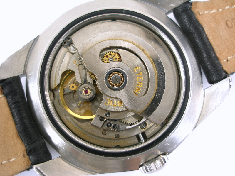

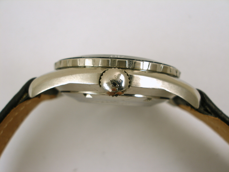

| Bonjour, dans le feu de l'auction, j'ai cliqué et me voici proprio de ceci... Pas "gilt" mais pas mal, 1424ud (low beat), seconde pas originale, elle me plait. Seulement.... aucune trace de Kontiki Super arborant Kontiki 20...     Bidouillage ou originale ? Des avis ? (Lunette 38, boite 40 sur 47, couronne non vissée) Merci d'avance, Cyril |

| répondu sur MM  A mon avis, cadran refait  et couronne non originale différences visibles ->ici<-cdt  |

| Salut, je ne saurais pas dire si le cadran a été intégralement refait ou réimprimé partiellement / en plusieurs fois (l'artisan n'avait peut être qu'un cliché "Kontiki 20" sous la main ?). La couleur Kontiki 20 semble plus récente que le logo Eternamatic, est-ce juste une impression ? Il manque également l'entourage du guichet de date... Je dirais par contre avec certitude que, comme très souvent sur ce modèle, les index ont été refaits/rechargés (car ils comportent normalement des inscriptions 6, 9 et 12 peints en noir à l'intérieur de l'index, par dessus le tritium, qui sont ici absentes). D'ailleurs, le lien proposé précédemment ne montre aucune Kontiki Super à cadran non rechargé. Un exemple de cadran non refait ci après, (photo provenant de mon site montresanciennes.fr, rubrique galerie photo, puis Les Eterna) :  Sinon, la couronne est OK. La lunette est OK aussi, c'est une variante connue (arborant des valeurs de paliers de décompression sans doute ?). J'avais la même lunette sur une Kontiki Super que j'ai restaurée de A à Z à l'atelier et dont voici une photo (restauration consultable sur mon site également, rubrique atelier / restauration).  JM. |
