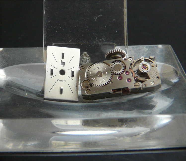

Bonjour à tous, je voudrais m'adresser aux spécialistes de LIP (entre autre) car j'aimerai savoir si vous avez des docs, photos d'époque etc..... concernant ce minuscule mouvement LIP B170/0.
Il équipait exclusivement certaines LIP Genève entièrement en Or et souvant serties de diamants.
Mais également des créations bien plus "riches" tel que des pièces de joiallerie de Boucheron et autres joialliers Français de l'époque.
Ce mouvement n'a été fabriqué qu'à très peu d'exemplaire ( cf la bible LIP) et durant 2 à 3 ans.
Il se trouve (en taille, c'est tout, ce n'est pas le même monde) entre un JCL 104 et un JCL 403, à savoir, il mesure 18mm de long pour seulement 7,75mm de large!!!.
Il possède 16 rubis et est réputé comme extrèmement fiable.
Voilà, si un (où plusieurs) passionné avait des docs sur ce "microbe", j'en serais ravie.
Et bien entendu, si vous possédez des montres équipées de micro-mouvement (baguette où pas), elles sont les biens venues, on pourrait ainsi faire un petit ressencement.
Bonne journée à vous.
Bien amicalement.
Laurent.
PS: La Breitling en photo a un diamètre de 34mm.......... impressionnant, elle parrait être une horloge de gare!

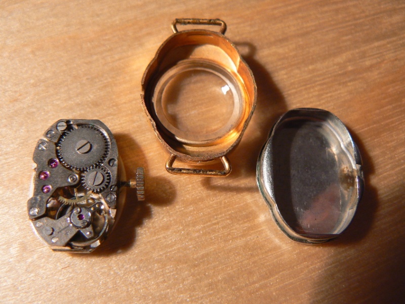

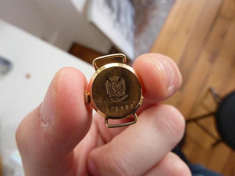

Avec un peu de retard, les photos me sont enfin parvenues.
Malheureusement, mon photographe ne voulait pas ouvrir la montre par peur d’abimer la belle.
Donc photos extérieures uniquement.
Pour l’histoire, ma mère a reçu cette montre à la fin des années 60 (1968 ou 1969) et l’a gardée 15 avant de passer au quartz au milieu des années 80… Shit
La montre est équipée d’un r100 et tourne très bien.
Ce qui est étrange c’est que la belle est en or sauf le fond qui est plaqué or (pourtant, il est d’origine…).
Place aux photos.

Bizarre cette histoire de fond plaqué, avec une carrure en massif !

Ma plus petite LIP enfin celle de ma moman
Micro Calibre LIP B170 de 1964. Dscf4413
Micro Calibre LIP B170 de 1964. Dscf4414
Micro Calibre LIP B170 de 1964. Dscf4415

super Hontoir, voilà la montre dans laquelle était monté mon tout petit B170, elle ressemble beaucoup au modèle "Noelle" en Or blanc de la fin des années 50, mais cette dernière était équipée du T13 et n'avait pas de petit brillants.
Amicalement.
Laurent.

Petit déterrage pour vous montrer une petite LIP Genève plaquée or équipée d'un R100 que je viens de finir de réviser Smile
Micro Calibre LIP B170 de 1964. 140207120139713049
Micro Calibre LIP B170 de 1964. 140207120324121621
Micro Calibre LIP B170 de 1964. 140207120559251856
Pas mécontent d'avoir fini...
