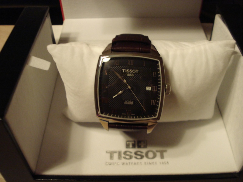

MessageSujet: Re: Mouvement ETA 2824-2   Mouvement ETA 2824-2 EmptySam 29 Nov - 22:28
Dans mon cas c'est pour une montre d'entrée de gamme, il s'agit sans aucun doute du mouvement de base. Mais sans aller jusqu'au mouvement cosc. Celui qui se trouve peut-il être différent du "tout à fait de base"?
Mouvement ETA 2824-2 Dsc00910

MessageSujet: Re: Mouvement ETA 2824-2   Mouvement ETA 2824-2 EmptySam 29 Nov - 22:30
Le mien est différent de celui de ta photo, je vais essayer de faire une photo... La masselote qui sert au remontage automatique est jaune.
