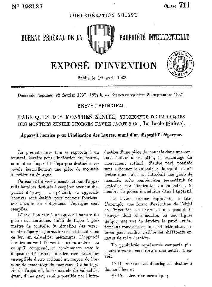

MessageSujet: ZENITH assurances   Zenith: horloge à pièces, lucre ou épargne? Empty2011-09-28, 16:27
Oui, c'est bien une pendule pour épargne assurance vie
du même genre que la PENDASTRAVA
(merci Enzo25)
Zenith: horloge à pièces, lucre ou épargne? Zenith14
cette ZENITH avait le calendrier associé au système monnayeur comme il est dit dans ce BVT de 1937
Zenith: horloge à pièces, lucre ou épargne? Zenith10
Zenith: horloge à pièces, lucre ou épargne? Zenith11
Zenith: horloge à pièces, lucre ou épargne? Zenith12
Zenith: horloge à pièces, lucre ou épargne? Zenith13

MessageSujet: Re: Zenith: horloge à pièces, lucre ou épargne?   Zenith: horloge à pièces, lucre ou épargne? Empty2011-09-28, 16:49
Merci CHP, pour ce brevet, spécifiant une manière d'avantage sur les pendules tirelire sans calendrier, citées dans l'état de la technique, donc antérieures à 1937, date du brevet.
La perte de l'information horaire suite à un oubli devait être assez agaçant, bien plus que celle de la date, d'où, cette modification opportune.
