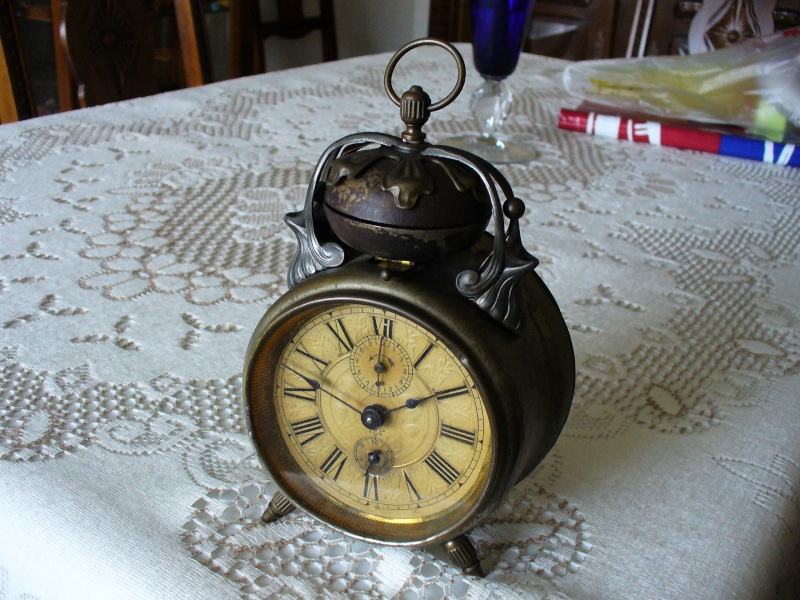

Bonjour a tous,
On m'a donné ce réveil Comtois que je trouve marrant, je vais donc le retaper, ça va changer des montres.
Il est tombé a priori car le balancier et une autre pièces étaient sorties de leur logement.
Je les ai remis, un jet de dégrippant et il est reparti. Je vais donc pouvoir le démonter entièrement.
Mon premier problème se situe au niveau du chromage qui n'est vraiment pas beau a certains endroits, est-ce que vous avez un remède miracle?
Le cadran en carton est un peu abîmé, j'ai dans l'idée de le scanner pour le retoucher avant impression, j'ai bon?

Bonjour ,
Pour l'intérieur , la "grande visite" s'impose , avec au minimum ,changement des "vis à cornet" et de l'axe de balancier ou ,
à défaut , réfection de ses pointes ...
Pour l'extérieur , je me contenterai d'enlever la rouille et de le laisser en l'état car il réflète son age vénérable ..
Mais ce n'est qu'une opinion...
bonne journée
bernard

Voici quelques photos supplémentaires.
D'ailleurs je n'y vois pas de raisons de changer l'axe du balancier, puis-je avoir des précisions sur cette remarque?

Bonjour ,
COTE SPIRAL , et d'après les différentes photos , je soupçonne que la pointe de l'axe est usée !
Le secret d'une bonne amplitude dépend essentiellement de l'état de ces pointes , au cours de l'existence du réveil
et du fait de la pesanteur , il se produit une légère usure et décentration souvent invisibles à l'oeil ...!
Un petit TRUC pour faire une vérification sommaire consiste à maintenir le plus légèrement possible le balancier , par les pointes , entre le pouce et l'index gauches , ( on peut laisser le spiral !!) , appliquer un mouvement de rotation ASSEZ RAPIDE au balancier ...
Si "çà GRATTE sous un doigt .... la pointe n'est pas en bon état !!!
C'est pour avoir réparé bon nombre de réveils étant gamin , pour soulager le boulot de mon père , que je me permets cette observation ...
Cordiales salutations
bernard
