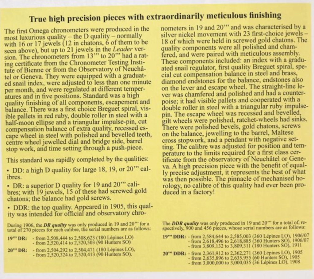

Je vous partage un doc qui reprend les explications des différents niveaux du grade « D » Banc d'essai comparatif Omega DDR et Zenith RR 56 C027ea10[/url]

MessageSujet: Re: Banc d'essai comparatif Omega DDR et Zenith RR 56   Banc d'essai comparatif Omega DDR et Zenith RR 56 EmptyMer 4 Nov - 15:05
Merci pour ces infos
Et pour le gros déterrage !!
