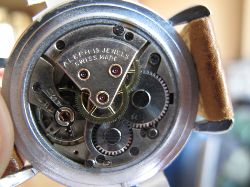

J'ai également trouvé une bien jolie montre de cette marque ALEPH dont je n'ai jamais entendu parler.
Ce que j'aime beaucoup, c'est ce boitier à anses en gouttes d'eau, malheureusement, une des anses est fissurée, j'ai bien pris quelques contacts pour faire resouder mais on m'attend tel un sanglier à la sortie du bois pour me flinguer!
Sinon, j'ai regardé le mouvement, sous le spiral, je peux lire 480, des infos à ce propos?
Place aux photos...
