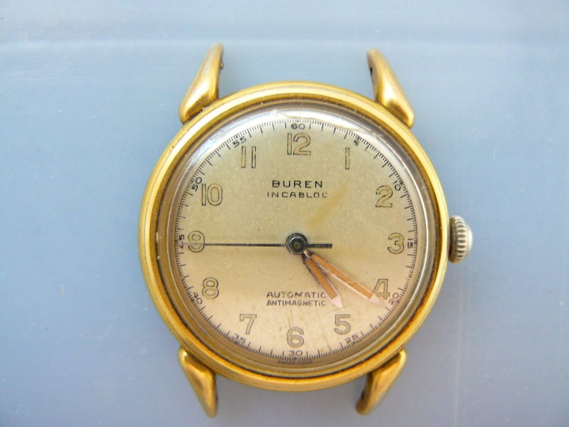

Trouvée ce matin cette Buren automatique Grand prix calibre 525. Elle fonctionne, mais elle a des problèmes qui sont, à mon humble avis, réparables. Le doigt du cliquet mu par le rotor passe sous la roue dentée qu'il est censé entraîner (pas sûr des termes). Ca se voit bien sur la photo du mouvement. De plus, l'aiguille des minutes n'est pas assez serrée sur son axe; elle voyage librement quant on bouge la montre.
Je n'avais jamais vu ce système de rotor. Elle devrait dater de +/- 1945
Le cadran et le boîtier sont encore en bon état.

Ce mouvement est-il fréquemment rencontré et quel est votre avis sur cette montre?
