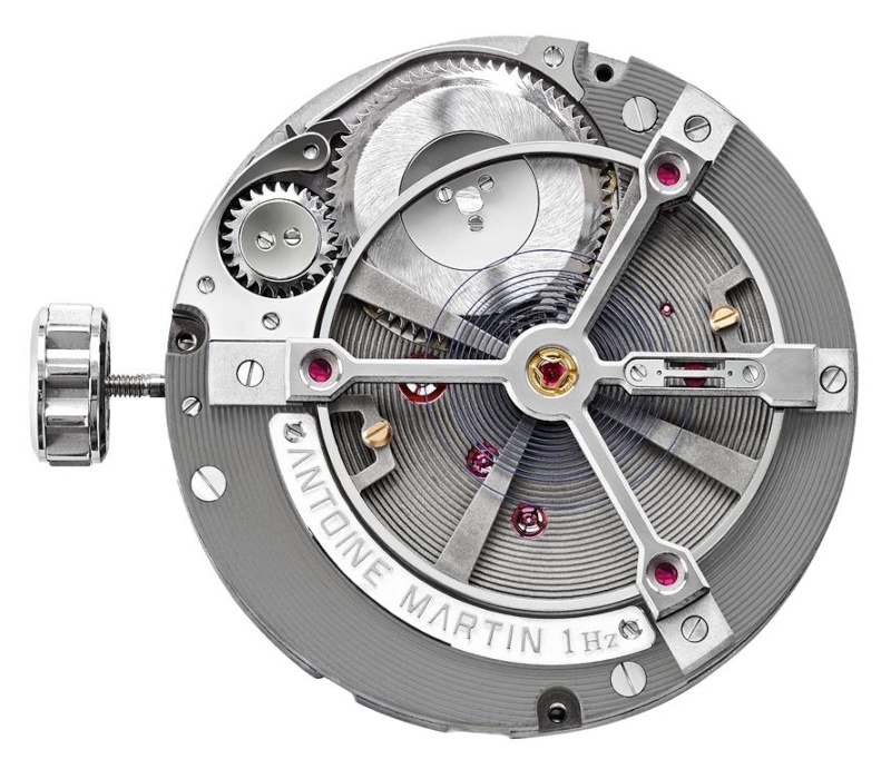

A l'heure où tout le monde se bat pour des fréquences toujours plus élevées, intéressante découverte que celle de cette montre à basse fréquence qui évolue à 7200 alternances par heure. Une très belle réalisation d'Antoine Martin.

L'avant est déjà intéressant, l'arrière avec un tel balancier c'est impressionnant.
Cette taille de balancier est-elle la conséquence de cette basse fréquence ? Incompréhensible

Apparemment, ce grand balancier permet d'être moins sensible aux chocs et mouvements brusques qui pourraient perturber la régularité de la montre.

la version revisitée du balancier de Pouzait, bonne idée.

un tel balancier permet surtout un meilleur isochronisme et donc une meilleure précision.

Tiens alors ça, ce "piton" coulissant est vraiment curieux Shocked
J'aimerai connaître les raisons qui ont amenés à ce solution, car intuitivement je me dis que ça doit engendrer des pertes ...

C'est pas trop clair cette histoire... Une fréquence de 1 Hz ne correspond elle pas à 3600vph? 1 par seconde donc 60 par minute et enfin 3600 par heure? Or là il est écrit 7200vph sur le cadran... Incompréhensible
Edit: On voit bien sur l'animation qu'elle bat 2 fois par seconde...

C' est la fréquence du balancier qui est pris en compte, 2hz ; quand celle de la trotteuse est de 1Hz.

Je vois, mais ce n'est pas plutôt le contraire? Balancier à 1 Hz et la trotteuse 2Hz? La trotteuse marque 2 mesures par seconde alors que le balancier fait un cycle par seconde?

si bien sur c' est moi qui ai inversé Wink

7200vph = 1hz (7200 vibrations) = 7200 alternances = 3600 oscillations
Le balancier est bien à 1hz= 2 pas par seconde.
Un El Primero à 5hz marque bien 10 fois par seconde.
