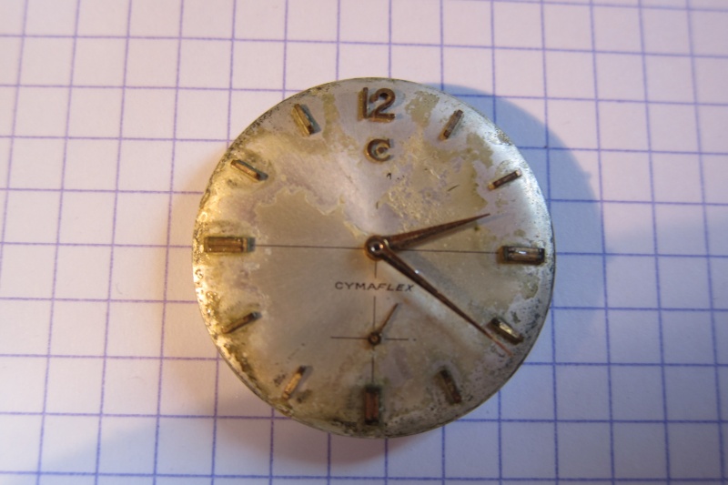

Une jolie a mon gout petite Cyma, motorisé par un R 484.2 c est écrit dessus
Est ce que quelqu'un aurait un conseil (avisé de préférence) pour s'attaquer au nettoyage de ce cadran?
La patine n est pas jolie le vernis semble enlevé , sans doute par une tentative extérieure comme je n ai rien trouvé dedans. ( poussières ni pellicules )
Quel type de produit utiliser pour essayer de le nettoyer ? eau savon ? solvants?
je ne voudrais pas faire disparaitre le marquage cymaflex serigraphié noir... comme j ai déja l impression que le marquage Cyma sous repère midi a disparu.
Vu mon niveau de démontage actuel je ne souhaiterais pas a avoir a démonter le cadran du mécanisme sauf si il y a une ruse ultra simple

Nettoyer le cadran sans le démonter Incompréhensible
Pour reprendre une phrase devenue célèbre : "mais allo quoi!!!"
C'est comme d'aller te faire couper les cheveux sans enlever ton bonnet. Mr. Green ca va pas etre nickel...
Plus sérieusement, ton cadran à bien morflé, le nettoyer est faisable mais ca risque d’être très difficile d'obtenir qq chose de présentable.
Le vernis est en partie enlevé, donc une fois nettoyé, il faudrait le revernir. Et sans le démonter.... Incompréhensible
D'autre part, vu l'état du cadran, le calibre ne doit pas etre super clean.
Donc il faudra démonter ton cadran à un moment ou un autre non??
Sinon si tu ne veux vraiment pas le démonter passe de l'eau savonneuse au coton tige en frottant TRES délicatement, mais de toute façon il ne reviendra jamais comme neuf.

SHOULDERBLACK Merci de ta réponse,
postulat 1
Je suis vraiment vraiment débutant en horlogerie. pas d expérience et les outils mini de base
Philosophie,:
J ai par contre une expérience passée de restaurations de motos anciennes et la il y a deux écoles
Ceux qui veulent quelles soient plus belles qu a l origine chromes partout ... qui n existaient pas d'origine et qui recherchent l apparence du neuf
ceux qui souhaitent les garder "dans leur jus" ..
je serais plutot de cette dernière école
j imagine que c est identique parmi les amoureux de montres.
pour revenir sur le sujet
j hésite a sortir le cadran voir postulat 1 , je ne sais pas comment il est fixé au mécanisme et comment c est emboité.
et j y vais prudemment dans mes etapes ..
je note ta remarque , pas de solvants ...
j imagine qu ils sérigraphiaient marque modèle ... tout ce qui est en noir puis passaient un vernis
et meme si je peux envisager de le revernir , je ne saurai pas refaire les marquages en noir.

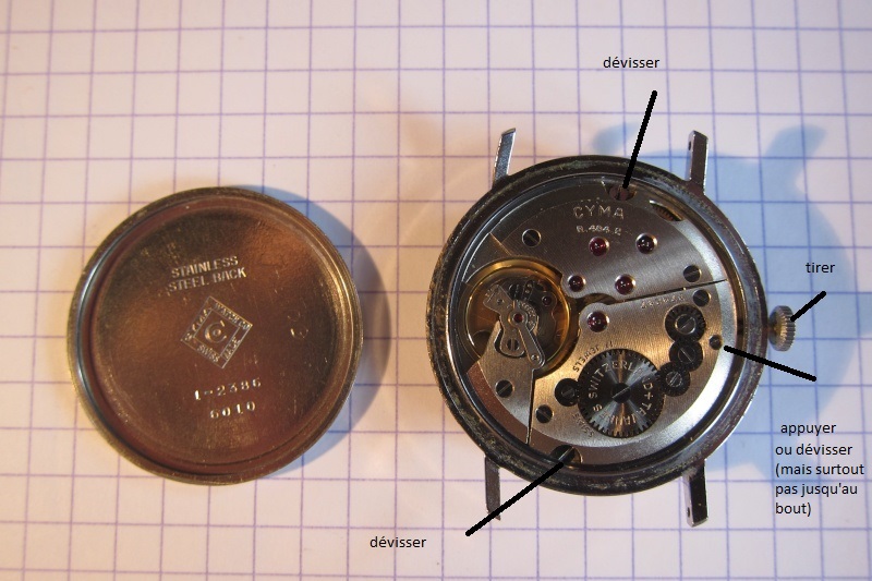

en ce qui concerne le mouvement je trouve joli les trois pignons accouplé, j imagine qu il doit nécessiter un démontage mais pour l instant je ne sais pas faire
Ce que je ne sais pas juger c est son état de lubrification ( j ai vu pas mal de moteurs de motos très abimés par pb de lubrification)
ci joint une photo du mécanisme
et merci de ton post
Cadran Cyma Cymaflex a nettoyer .. avec quoi?  Img_1435

Pour la lubrification, sur une montre, tu risques moins qu'avec une bécane ; pas de risques dramatiques de serrage ! Juste de l'usure, et une amplitude moindre; ça peut tourner comme ça des années, d'ailleurs ... Pas conseillé cependant.
Le cadran est mort.
A la moindre tentative le décalque Cymaflex va dégager.

Tu peux tenter le grand plongeon du cadran (démonté !) dans du hagerty one dip il deviendra plus propre car le vernis partira, mais les inscriptions disparaîtront sans doute aussi.
Sinon une autre option : achat d'un cadran de rechange neuf. En cherchant bien ça doit être trouvable en patientant sur ebay.
Sinon le calibre est sympatoche.
Cadran Cyma Cymaflex a nettoyer .. avec quoi?  Img_1411

merci a tous ..
Entre temps j ai aussi cherché sur post équivalents et trouvés réponses intéressantes de Fameurs a problèmatique identique
notamment sur vernissage . Vernis Zapon ou Klir ..
Les avis sont divisés quand au moyen du nettoyage décapage .
Comme le dit notre modérateur le cadran est horlogistiquement parlant," mort".
Vais essayer d en trouver un en meilleur état ...
Je vais opter pour un nettoyage doux au coton tige et lait de bébé , si ca préserve les fesse des nourissons ca ne devrait pas trop attaquer
Dans le pire des cas j aurai un cadran fantome . Mais qui ne tente rien n a rien ..

Résultat de la méthode Coton-tige + Batonnet bois + lait de bébé :
2 heures 38minutes 45sec. d angoisse métaphysique ...avec un pourquoi ce vernis se barre par plaque entière au moindre mouvement et me vire les repères des secondes , pourquoi est il si bien accroché autour du Cymaflex ? ...
tout cela pour dire que c est bien plus long que les méthodes chimiques...
Bref peu satisfait de mon résultat.... mais pour un cadran "mort"....
Meilleur toutefois qu au départ de l action, et sort moins tragique que celui prédit par notre modérateur.
Pas de vernis pour l instant ...
Avant remontage
Cadran Cyma Cymaflex a nettoyer .. avec quoi?  Img_1439
Après remontage et un peu de loin elle ferait presque illusion .....enfin presque ...
Cadran Cyma Cymaflex a nettoyer .. avec quoi?  Img_1440
