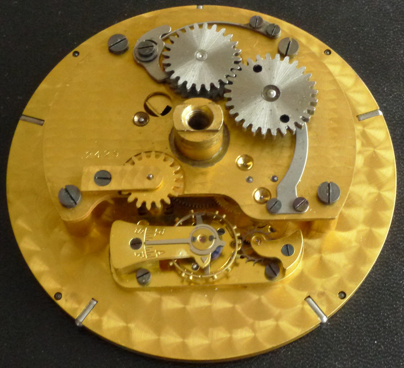

Le calibre est de construction soignée. Le système d'échappement est inclus dans un bloc amovible. Le balancier, l'ancre et la roue d'échappement sont empierrés.
Les montres de voiture Auto-012Les montres de voiture Auto-013
Les montres de voiture L1030310Les montres de voiture L1030311
Le système utilisé pour la réserve de marche est très astucieux : l'axe ressort du barillet est muni d'un pas de vis sur lequel évolue une roue dentée traversée en périphérie par une tige fixée au barillet.
Cette roue dentée coulisse le long de la tige dans un sens lors du remontage, et dans l'autre lors du fonctionnement de la montre. En fin de marche la roue dentée entre en contact avec une fine tige d'acier
fixée à l'index de réserve et l'entraîne. Comme la tige d'acier est flexible elle ne se casse pas et saute d'une dent à l'autre lorsque la roue continue à tourner.

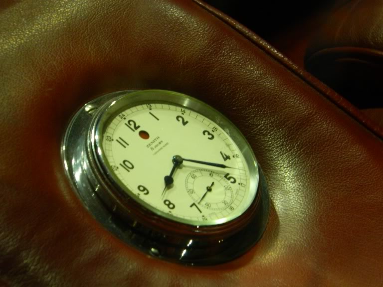

Zenith voiture montée sur une Ferrari (images prises sur le net)
