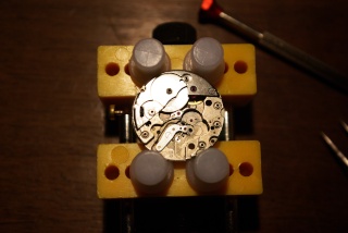

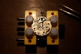

Cette inscription m’a donné envie de sortir le mouvement. Et après, bien sûr, j’ai voulu savoir pourquoi elle ne fonctionne pas ! Donc démontage et nettoyage général :
ULTRA HP 60 Imgp9840 ULTRA HP 60 Imgp9834ULTRA HP 60 Imgp9835ULTRA HP 60 Imgp9836ULTRA HP 60 Imgp9837ULTRA HP 60 Imgp9838ULTRA HP 60 Imgp9839

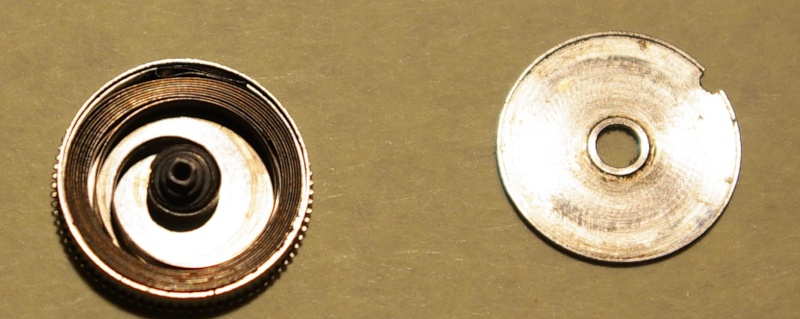

Et voici le problème !
ULTRA HP 60 9856_d11
Vous n’avez rien vu ? Alors regardez mieux :
ULTRA HP 60 9858_d11
Le ressort est en deux morceaux.
Aujourd’hui, tout est propre, le ressort de barillet est changé, mais j’ai cassé une lyre d’incabloc en voulant la démonter pour nettoyer la pierre. Un ami a la pièce de rechange et va la placer, mais il faut être patient…
Dans quelques jours, la lyre sera remplacée et je n’aurai plus qu’à tout remonter pour voir si ça marche de nouveau ! Au passage, j’apprendrai à huiler un mouvement…

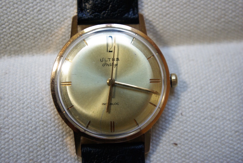

Une photo de la belle. Comme c'est une montre élégante, je lui ai mis un simple ZRC noir tout simple.
ULTRA HP 60 Ultra_10
de plus près:

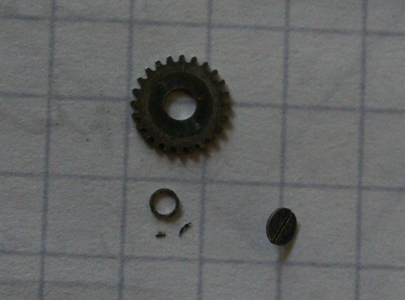

Je viens d'avoir 5 minutes et j'ai regardé de nouveau. Cette fois-ci, j'ai remarqué que la rondelle de la roue de couronne est abimée. Comme c'est une pièce de remplacement bricolée, son écrasement est peut-être la cause de l'arrêt du mouvement.
En effet, après avoir retiré cette roue, j'ai remonté le mouvement de quelques dents du rochet et il a redémarré aussitôt.
ULTRA HP 60 Hp_60_10
Sur cette image, on voit la rondelle abimée et deux petits morceaux de métal que j'ai trouvés à côté.
Je vois donc deux possibilités:
- la bonne: cette rondelle était d'un métal trop mou et elle s'est écrasée, occasionnant le blocage du mouvement.
- la mauvaise: autre chose a provoqué l’écrasement de la rondelle. mais quoi?
De toute façon, je n'ai pas cette pièce en stock. Je vais devoir attendre d'en trouver une pour vérifier mes théories...

Tu avais mis de la graisse entre la bague de roue de couronne et le plot? Si non, c'est peut-être ça. Ou le fait que la pièce était inadaptée et serrait trop le plot => forçage puis enlèvement de matière...?
padre
padre
Nombre de messages : 513
ULTRA HP 60 Empty
MessageSujet: Re: ULTRA HP 60   ULTRA HP 60 EmptySam 7 Juin - 11:01
Je ne savais pas qu'il faut graisser à cet endroit-là, donc je n'avais rien mis.
Quand j'aurai trouvé une pièce de remplacement, je la graisserai. Avec la même graisse que pour le pignon coulant, je présume...
Merci de ton aide.

Je suis le feuilleton ...ou cela en est ?
Une réflexion :
Je vois pas comment la roue de couronne peut empêcher de faire fonctionner le mouvement , mais bon ...
Enlève roue de couronne , entretoise et vis ...
Une fois cela voir si le mouvement fonctionne ...
Au préalable remonter le ressort du mouvement à l'aide de la vis de rochet , avec un tournevis .
Si le mouvement ne fonctionne pas , voir les recommandations de Isosta plus haut ..." liberté du rouage "... et dans ce cas cela confirme que ta roue de couronne n'y est pour rien .

En effet ! La minuterie, éventuellement, quelque peu grippée sur son axe; perte d'amplitude alors. .Jamais vu, perso ... Eventuel aussi, une denture de planche bousillée en chassant la chaussée, minuterie en place ; arrêt alors ponctuel uniquement .
Vu quelques fois.

Merci à tous de votre sollicitude.
Je n'ai pas encore eu le temps de me remettre sur ce mouvement: pour un débutant, chaque opération est longue et délicate, et j'ai très peu de temps libre.
Cependant, votre disponibilité m'oblige à vous répondre sans attendre.
Isosta:
- les rouages tournent librement
- le ressort de barillet a l'air heureux dans sa boite et il travaille correctement, pour autant que je peux le voir.
- l'ensemble des pièces est passé au nettoyage.
- le noyau de la roue de couronne est un bricolage de remplacement. Cela me pousse à dire que c'est peut être lui qui ne va pas (pas assez épais?).
radioone:
- sans la roue de couronne, tout fonctionne
