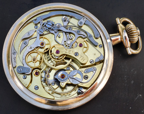

| Bonjour, Voici un exemplaire n° 2236979 (1917-1918 ?), donc un peu antérieur au modèle n° 3036282 présenté sur ZENITHistoric. Je remarque que le cadran est identique mis à part les indications de 13 à 23 (en rouge) plus près du centre que sur l'exemplaire 3036282. Le contrepoids de la grande trotteuse est évidé comme sur la savonnette présentée ici. La petite aiguille du haut est rouge ? A signaler un emboîtage américain (Philadelphie) en plaqué 14 K . La lunette et le fond sont vissés.  Le calibre est identique . (avant rhabillage)  Le fond vissé.  |

| Etonnant pour une version vendue aux USA, le calibre est doré et non rhodié. Le cadran est dans un état superbe. Les aiguilles sont d'origine. Il y a eu des aiguilles pleines et d'autres évidées. Ces dernières sont plus fréquentes (et plus belles). _________________ Contraria contrariis curantur. (Les contraires se guérissent par les contraires).

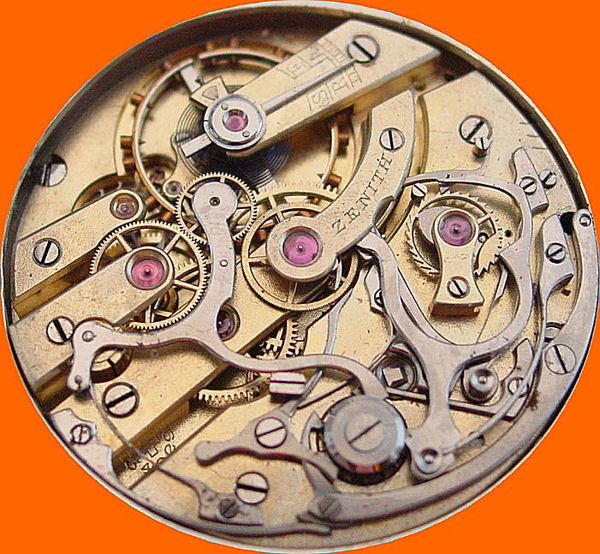

| Bonjour, Quelle est l'origine de ce calibre signé Zenith : Valjoux ou Le Phare ?  |

| Bravo pour cette trouvaille ! Je dirais LeCoultre ! _________________ Contraria contrariis curantur. (Les contraires se guérissent par les contraires).

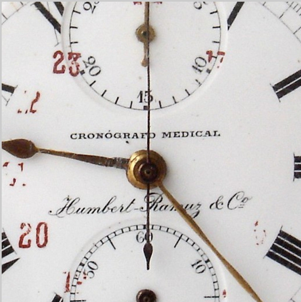

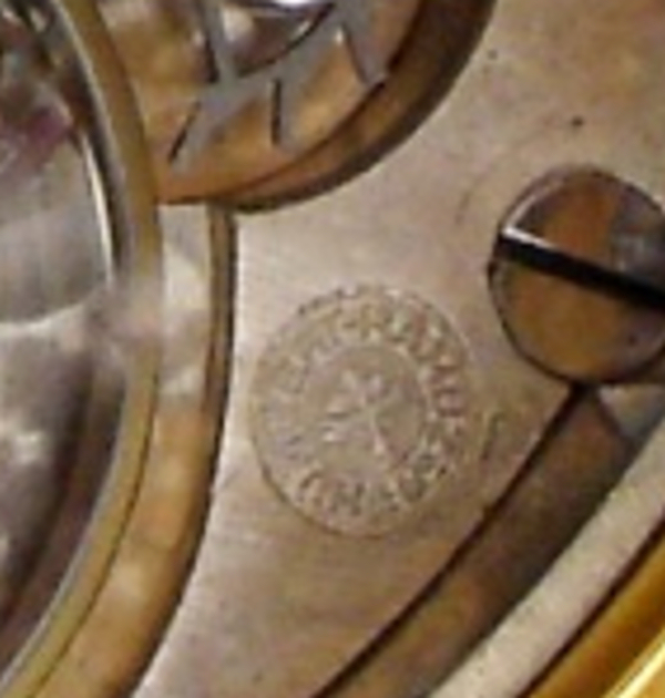

| Bonjour, En ce qui concerne ce calibre, je n'ai pour l'instant encore rien trouvé de ressemblant chez LeCoultre (mais j'ai trouvé très peu d'images). Par contre il y a sur le Net une image de montre avec le même calibre, mais sans indication si ce n'est un logo circulaire en haut à gauche du balancier, difficilement lisible. Sur le cadran est écrit : "Chronografo medical HUMBERT RAMUZ & C°"  Quand j'aurai reçu la montre marquée Zenith, j'en saurai peut-être plus car on distingue des inscriptions sur l'image du calibre . Chose curieuse, bien que ce chronographe provienne des Etats-Unis, la boîte en argent est de fabrication Zenith et le fond n'est pas vissé. A noter la mise à l'heure par poussoire (sur les 2 montres). Les images sont celles du vendeur.   |

| Il me semble que la boite argent avec cette signature n'est pas toujours in House mais je n'ai pas ma doc sous les yeux . Pour le calibre, je pense toujours a une ébauche lecoultre . C'est une pièce intéressante. Le poinçon ressemble à celui de barbezat baillot (le phare) _________________ Contraria contrariis curantur. (Les contraires se guérissent par les contraires).

| Difficile de confirmer... _________________ Contraria contrariis curantur. (Les contraires se guérissent par les contraires).

| Sur cette image obtebue avec PaintShop-Pro on arrive à lire Humbert Ramuz  |

| Il semble que Humbert Ramuz fut aussi termineur de calibre notamment en réalisant des chronos à partir d'ébauches LeCoultre... Cela peut expliquer dès lors que LeCoultre vendait peu de calibres chrono terminés en direct .

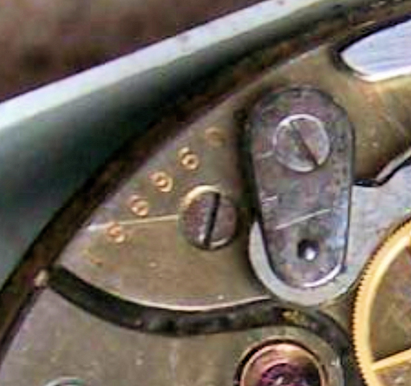

| Bonjour, J'ai reçu ce matin le chrono Zenith. Une excellente surprise ! Il était vendu comme ne fonctionnant pas et en fait il s'agissait d'une panne toute simple : la petite aiguille des secondes touchait l'aiguille des heures, ce que laissait supposer les photos. En fait tout marche bien et un simple rhabillage devrait suffir. En profondeur, entre les ponts, figure cette inscription qui rappelle celle trouvée ici, n° de brevet ? https://forumamontres.forumactif.com/t129519-nouvelle-trouvaille |
ZEN Rang: Administrateur
 | Sujet: Re: Un chronographe de poche ZENITH pas comme les autres Lun 23 Juil - 2:05 | |
| Effectivement c'est un numéro de brevet. _________________ Contraria contrariis curantur. (Les contraires se guérissent par les contraires).

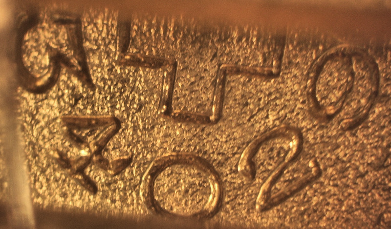

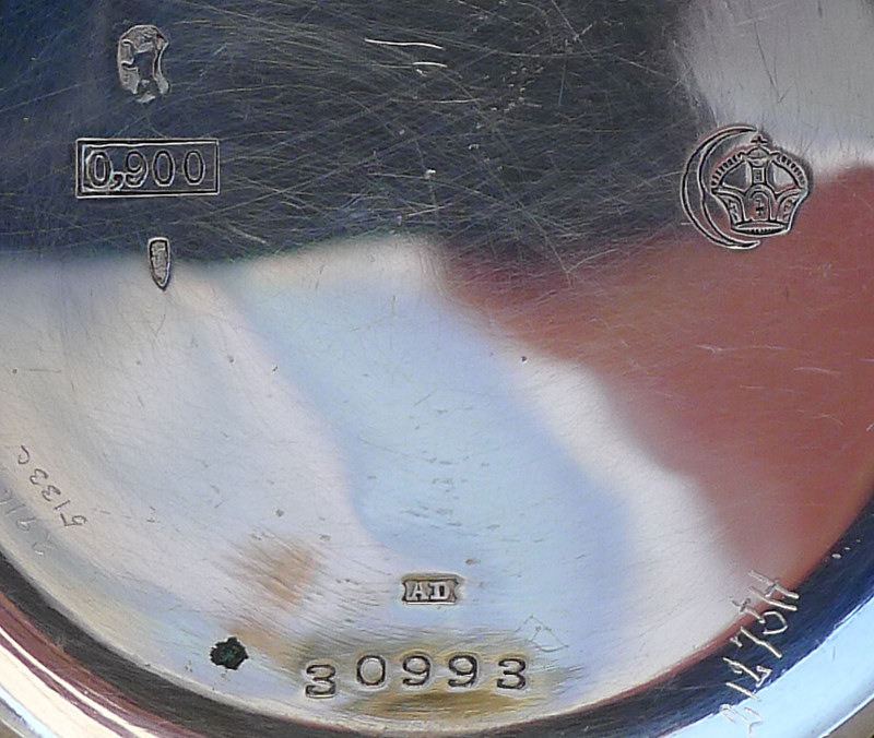

| En ce qui concerne la boîte estampillée Zenith mais peut-être produite ailleurs, à la face interne du deuxième couvercle postérieur figurent les 2 lettres A D et un numéro qui pourraient fournir des indications ?  |

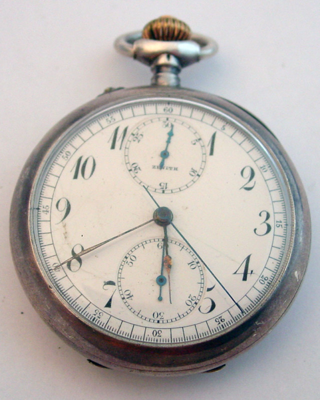

| Bonjour, Voici le nouvel aspect du chronographe Zenith. Tout marche bien. En regardant la photo de près, je m'aperçois que je n'ai pas remis l'aiguille du haut exactement sur le 30 ! Sous le cadran, il y a gravé sur le bord de la platine deux numéros. Bêtement j'ai oublié de les relever et je n'ai pas envie de redémonter ! A signaler sur le cadran le nom ZENITH écrit avec un accent aigu sur le E (je ne sais pas placer un accent sur les majuscules !) Ca n'est pas courant ! D'après ce que j'ai pu lire sur ZENITHistoric , ce chronographe serait antérieur à 1914 ? |
 | Sujet: Re: Un chronographe de poche ZENITH pas comme les autres Ven 27 Juil - 0:32 | |
| Zenith avec accent ? Cela placerait la fabrication à Besançon ... Etonnant . Il est magnifique ce chrono par contre juste une observation, il faudrait trouver une trotteuse de chrono à contrepoids. On en trouve sur les vieux compteurs de sport en épave sur Ebay ... _________________ Contraria contrariis curantur. (Les contraires se guérissent par les contraires).

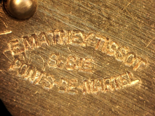

| Bonjour, J'ai été amené à redémonter entièrement le chronograghe et voici ce que j'ai trouvé sous le pont du barillet. Le poinçon est tellement petit que je ne l'avais pas vu la première fois. La vue a été prise avec la loupe binoculaire. On peut lire : E.MATHEY-TISSOT & Cie PONTS-DE-MARTEL  |

| Excellent ! Ce n'était pas un des finisseurs de LeCoultre ? _________________ Contraria contrariis curantur. (Les contraires se guérissent par les contraires).

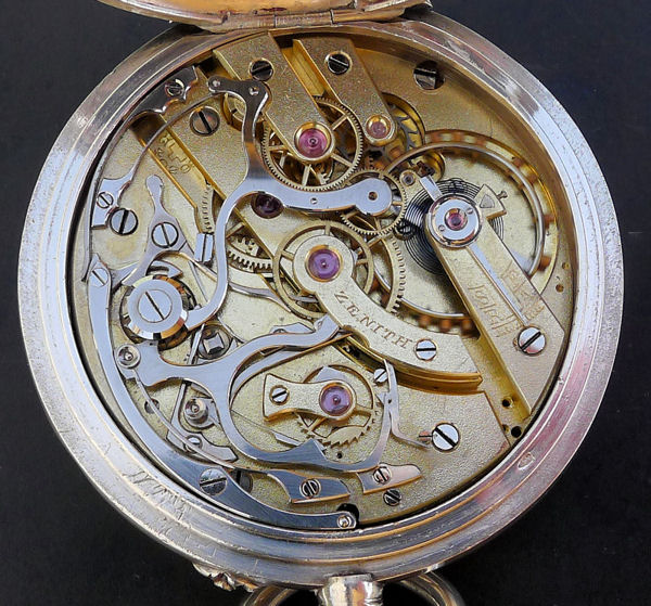

| Bonsoir, Grâce à un forumer qui se reconnaîtra et que je remercie, j'ai pu trouver deux trotteuses ! Malheureusement j'ai une une maladresse avec celle qui me plaisait le mieux ( contrepoids évidé) en ajustant le canon approprié et j'ai dû me contenter du modèle classique qui n'est pas mal non plus.  Le calibre après toilettage:  |
 | Sujet: Re: Un chronographe de poche ZENITH pas comme les autres Dim 26 Aoû - 4:52 | |
| Il est superbe et fort bien nettoyé. Bravo ! La trotteuse n'est pas mal car s'il y avait effectivement un modèle évidé, il y a eu aussi des versions comme celle-ci en fonction des livraisons surtout pour ce calibre. _________________ Contraria contrariis curantur. (Les contraires se guérissent par les contraires).

| Bonjour, - Citation :
- Excellent ! Ce n'était pas un des finisseurs de LeCoultre ?
Effectivement ! Bravo ! Je rends hommage au savoir du webmaster ! On m'a donné le lien correspondant au brevet 34029. http://worldwide.espacenet.com/publicationDetails/biblio?CC=CH&NR=34029A&KC=A&FT=D&ND=3&date=19060228&DB=EPODOC&locale=en_EP En cliquant sur "original document " on a toutes les infos. Il s'agit bien d'un calibre Lecoultre avec finition Mathey-Tissot ! |
