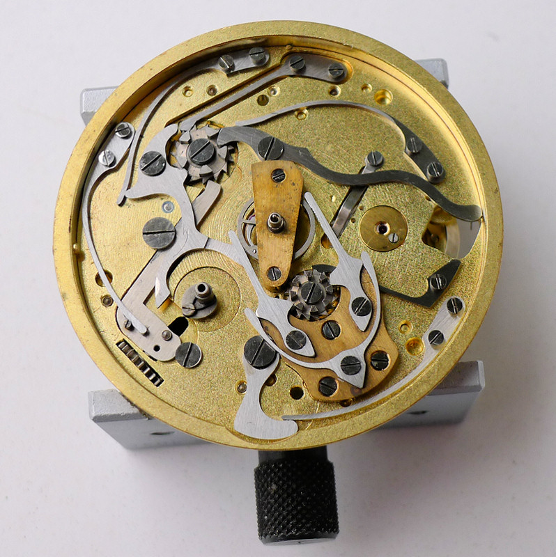

Ici les choses les plus intéressantes se trouvent sous le cadran et non à l'arrière. Grande complexité du mouvement qui comporte 2 roues à colonnes et 3 coeurs pour remettre les 3 aiguilles à zéro et assurer la fonction rattrapante. De plus, un frein constitué de 2 mâchoires commandées par une roue à colonnes immobilise ou libère la roue de l'aiguille du dessous. Un mécanisme est également prévu pour immobiliser le balancier lors d'une deuxième pression sur la couronne.

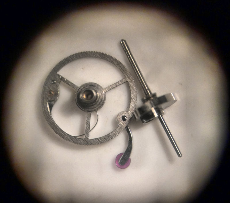

J'ai été étonné par la finition de certains éléments. C'est un galet en rubis qui suit les contours du coeur assurant les déplacement rapides de l'aiguille du dessous. Le bras supportant le galet a été déployé vers l'extérieur. A droite 2 des coeurs.  Vue prise sous binoculaire.

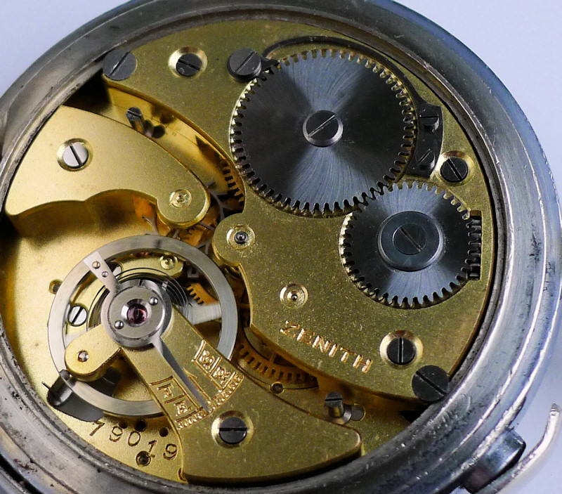

Comme on peut le voir ici, le calibre vu par l'arrière est assez sobre, mais très bien réalisé. Le balancier comporte quand même 5 pierres (4 pour les pivots et 1 pour la goupille du plateau) . Les 2 palettes de l'ancre son également en pierres. On aperçoit en bas près de la serge du balancier le tigeron servant à l'immobiliser.
Un chronographe Zenith de poche à rattrapante L1050512
Cette numérotation et ce logo gravés sur la platine sont-elle des références propre à Zenith ? ou celles d'un sous-traitant ?
