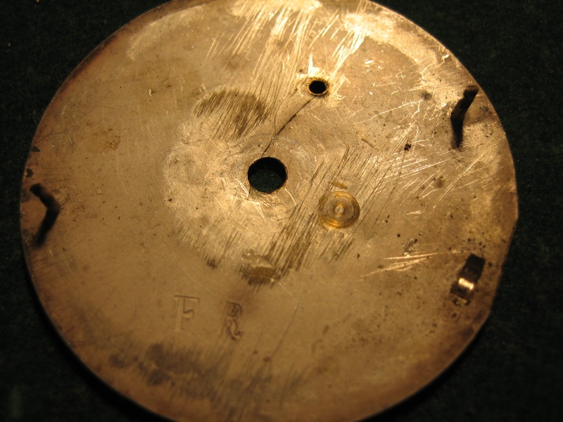

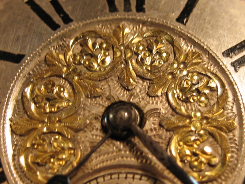

 | Sujet: Ma drouille à moi Identification ??? Jeu 24 Mai 2007 - 0:25 | |
| Bonsoir, au lieu de pourrir le post-it pour l'identification des calibres, je me suis permis de créer un nouveau sujet (si les admins jugent bon de le bouger ensuite). Je laisse aux spécialistes du gousset des photos d'un gousset acheté il y a peu que je trouve très sympa, il y a un énorme nettoyage à prévoir, mais il tournait de temps en temps avant que je commence le démontage. Place aux photos ! Merci à tout ceux qui pourrait éclairer ma lanterne  .  Détail du balancier sous lequel est gravé un 24..?  L'ancre à 'moustaches'  On passe du coté cadran pour oter le verre minéral qui était collé  histoire de bien flinguer ce dernier ...  Heureusement ce dernier est dans un état 'correct', j'aime beaucoup les ciselures   L'arrière du cadran porte la mention FR = France ???  Et enfin la platine avec une superbe tache !  Le numéro de série gravé sur le bord :  Voilà ! Je suis preneur de tout renseignement : calibre, fabricant, période et conseils éclairés pour le nettoyage du mouv. (cette foie je me lance). |

| à l'arrière du cadran, FR c'est Fortement Rayé en tous cas, je le trouve sympa ton gousset, très kitch avec ses décors partout, il est pas commun. t'as du boulot mon ami! |

 | Sujet: Re: Pour faire identifier son calibre : C'est ici ! Jeu 24 Mai 2007 - 9:53 | |

 | Sujet: Re: Pour faire identifier son calibre : C'est ici ! Jeu 24 Mai 2007 - 10:46 | |
| les taches bleues? surement moisissure sur résidu de corrosion. tente le "grattage" avec une allumette taillée en biseau, tout doucement. j'espère que t'as une bonne loupe ou un bino  |
