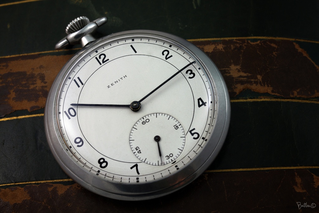

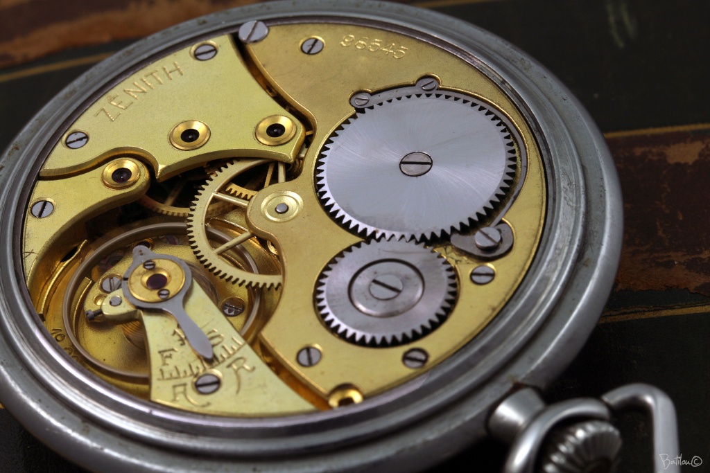

Je voulais faire un petit sujet pour vous expliquer l'histoire de ce gousset Zenith, Ce n'est pas une histoire extraordinaire comme celle des pièces d’exception que nous conte Zen, non c'est juste une histoire d'amitié entre Fameurs  Wink
J'ai trouvé ce gousset sur la braderie de Lille, je ne voulais pas l'acheter car l'axe me semblait cassé mais la personne qui était avec moi et qui est "hautement qualifié" en horlogerie m'a affirmé que non il est juste bien sale ........bon admettons j’achète alors  Mr. Green
De retour à la maison le démontage ne laisse plus de doute, axe balancier cassé  Pleure 2 , j'en parle à un ami Fameur ,Shoulderblack, et deux jours plus tard j'ai deux pochettes d'axes dans ma boite aux lettres ...... Shocked cool mais maintenant il va falloir le changer cet axe .......
un petit tour sur FAM et je relis le tutoriel de mon ami Isosta sur le changement d'axe ici...... hum hum c'est bien joli tout ça mais je n'ai pas le matériel pour ça ..........
Je passe un petit coup de fil à Isosta et il me propose carrément de passer chez lui et de changer l'axe avec sa potence RE  Shocked
Hier par une belle journée j'ai donc pris la route pour la maison du maitre .....puis  après un délicieux repas (merci Me Isosta  Chinois  Chinois  Chinois  Chinois ) il faut se lancer, je reprends avant quelques verres de ce sympathique Chablis afin de me donner du courage et de l'assurance et c'est parti..... démontage spiral,  double plateau , mise en place du nouvel axe, équilibrage, remontage etc.............Et voila comment grâce au fabuleux conseils du maitre, son aide et à mon agilité légendaire j'ai changé presque tout seul un axe en quelques secondes heures  Mr. Green
Bon j'ai fais court j'ai notamment passé l’épisode où le premier axe a préféré se suicider dès mon premier coup de marteau   What the fuck ?!?
Quelques photos mais uniquement du gousset remonté car pendant la leçon je n'ai même pas pensé à faire des photos  Wink
Ma Zenith est Formidable !!! Zenith12
Ma Zenith est Formidable !!! Zenith13
Je ne connais absolument pas l'histoire antérieure de ce gousset mais pour moi il a désormais beaucoup de valeur, alors encore merci les amis  Chinois
Bon c'est pas tout ça mais maintenant il faut que je trouve une potence et du Chablis ......... clown

le plaisir fut réciproque et tu sais que tu es le bienvenu quand tu veux.
tu as oublié la bière brune locale que tu avais apportée et que nous avons terminée hier soir; Me Isosta et moi
(pour un axe c'est 0,6grs minimum).
bon on a quand même eu chaud car le jeu entre la rivure du nouvel axe et le trou du balancier était important, et il a fallu
insister assez longtemps avec trois ou quatre poinçons différents pour bien river l'axe.
chance du débutant ... Incompréhensible ) : pas la moindre godille à l'horizon et donc aucune mise au plat à faire !
tu verras ça ce compliquera aux suivants...   clown

Quelques verres de plus et l’équilibrage aurait été compliqué .......mais pas que pour l'axe Mr. Green

98545 ?
Elle serait française ?
Nombre de messages : 5302
Localisation : nord est
Ma Zenith est Formidable !!! Empty
MessageSujet: Re: Ma Zenith est Formidable !!!   Ma Zenith est Formidable !!! EmptyLun 27 Oct - 13:24
fab7 a écrit:
bien joué !!! Wink
vue l'état de la montre cela aurait été dommage de pas tenter l'aventure .. tu a bien fait de suivre les conseil d'achat Rolling Eyes
Oui c'est clair ! merci encore à celui qui m’accompagnait pour son conseil éclairé  Mr. Green
cévé a écrit:
98545 ?
Alors là aucune idée Incompréhensible
