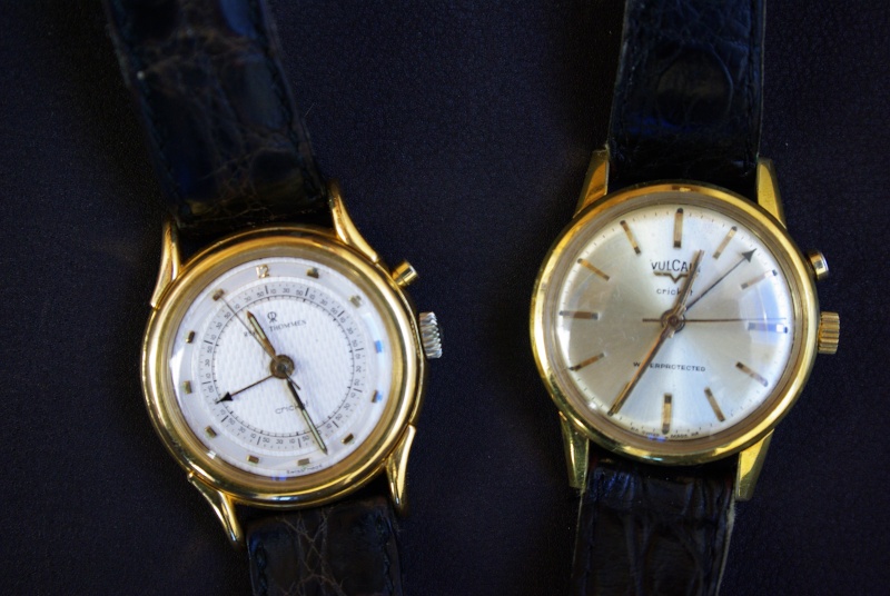

Une amie m’a confié il y a quelque temps un fond de tiroir de famille :
- 2 petites russes sans prétention, qui ont été martyrisées par un horloger peu consciencieux : les deux montres étaient partiellement démontées et refermées, avec des pièces en vrac dans le mouvement ! Et des pièces manquantes ! (Sur le sachet, l'horloger avait gentiment marqué: hors service).
J’ai réussi en faire une avec les deux. L’autre est incomplète et a le spiral monté à l’envers …
- Mais surtout, deux cricket : une Vulcain et une Revue Thommen :
Ma Vulcain cricket est enrouée Imgp0810
Malheureusement, la Revue Thommen fonctionne comme au premier jour. Elle tient l’heure, sonne à l’heure demandée et vibre comme si un vol de criquets arrivait. Je l’ai donc rendue rapidement.
Mais la vulcain a trois problèmes : réserve de marche de 33 heures seulement, retard de 3 minutes par 24 h, sonnerie très faible (moins forte que sur ma Poljot). Miam !
Ma Vulcain cricket est enrouée Imgp0811
Bref, il va falloir y mettre les mains…

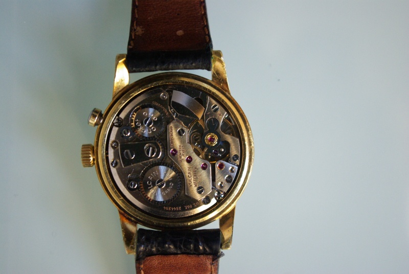

Pour l’instant, tout ce que j’ai osé faire, c’est retirer le fond, qui était simplement clipsé, alors que je m’attendais à un fond vissé. Le mouvement vaut le coup d’œil :
Ma Vulcain cricket est enrouée Imgp0812
Le fond porte 5 marques de révision : 69, 89, 90, 90 et 97. Ce qui suggère un âge canonique, mais surtout un problème en 1989-90, car il a eu 3 révisions en moins de deux ans… Les premiers symptômes de ses problèmes actuels ?

Merci à tous pour vos avis et vos encouragements.
J'ai commencé le démontage du mouvement (pas encore fini faute de temps).
Ce n'est pas si simple: il y a une seconde centrale indirecte cachée sous le pont de rouages.
Le mouvement n'est pas sale du tout, au contraire. Il y avait même une trace de graisse propre sous les barillets, comme si la montre sortait de révision. On devine la graisse 'neuve' ici à droite, sur le barillet de sonnerie:
Ma Vulcain cricket est enrouée Vulcai10
Mais le barillet lui-même... une horreur ! Comment un horloger a-t-il pu le remonter et rendre la montre comme révisée ?
Voyez plutôt:
Ma Vulcain cricket est enrouée Vulcai11
Je présume que cela explique la faiblesse de la sonnerie par un défaut d'armage du barillet. Mais cela m'inquiète pour la suite du démontage (je n'ai pas encore ouvert les barillets, ni touché au système de mise à l'heure).
Savez-vous où je pourrais trouver un rochet de barillet de sonnerie de remplacement ?.
Merci de m'avoir lu.
