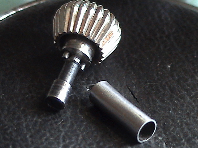

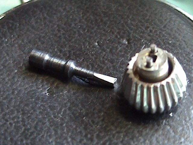

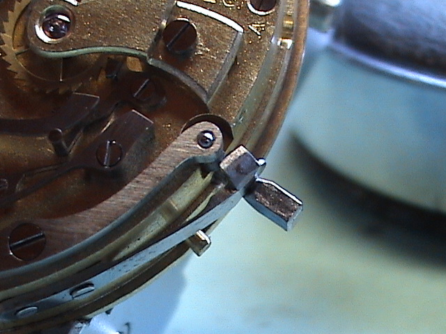

| Bon on continu la tocante ! Rappel des pièces manquantes : Tige , couronne , tube de carrure pour le déclenchement chrono , vis de maintient couronne ... Pffff , Alain !! Un merci à FLYBACK qui m'a dégoté une couronne avec poussette chrono ds son fouttoir ! Bon elle était jaune , mais c'est pas grave je l'ai fait changer de couleur ... Creusure d'une saignée dans la couronne . Une vis dans le pendant de la carrure vient rentrer ds la saignée pour maintenir la couronne en place : Voilà cette saignée est ok , et le trou de la vis est visible sur cette photo : J'trouve une vis qui va bien , et les problèmes couronnes sont terminés : Fabrication d'un tube de déclenchement , qui doit etre libre ds la carrure du boitier et autour de la tige de remontoir . Celui ci est actionné par les 2 ergots solidaire de la poussette de couronne déclencheuse chrono : Essai sur la montre , déclenchements ok : Pour la tige maintenant . Sur cette montre il n'a pas de tirette , pas de bascule et donc pas de pignon coulant ! Juste un carré attenant au pignon de remontoir . La mise à l'heure se fait par poussette manoeuvrant un pont baladeur : Perçage pour le carré : Chariotage de l'extérieur : Voilà mon ébauche est prete . J'ai fais une deuxième portée pour améliorer le guidage du tube de tout à l'heure : Voilà mise à cotes fonctionnelles de la tige , formation definitive du carré pour le chassage de la couronne . J'assemble le tout , et mes pièces sont prete pour l'emboitage : La suite plus tard , mais pas trop car j'ai des délais à respecter ! |
