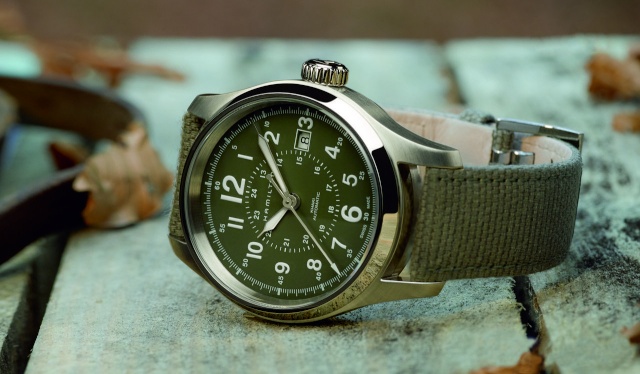

Mon AD m'invite à voir la nouvelle Hamilton KHAKI FIELD AUTO avec le nouveau calibre H-10 .
Celle ci :
Hamilton KHAKI FIELD AUTO calibre H-10   et    bourde !! Khaki-14
Superbe mais en regardant le fond de boite je remarque ceci :
Hamilton KHAKI FIELD AUTO calibre H-10   et    bourde !! 34960010
(image issue du net)
Calibre 2824 affraid  Je fais par de mon étonnement à la vendeuse aussi surprise que moi !
Elle appelles "Hamilton" dans la foulé pour avoir des explications.
Oui nous sommes au courant ... de l'erreur !!
Bref c'est pas très sérieux. Ou est le contrôle qualité sortie production ....
A suivre
