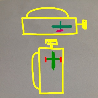

Ce qui fait la variation de temps d'une position à l'autre c'est la position du balancier .
Dans une journée de portage la montre passe par pleins de diverses positions , donc on constate que telle montre avance ou retarde de tant , donc cette avance ou retard est une " moyenne " des resultats de toutes les positions que prends la montre dans la journée ...et donc des positions que prends le balancier .
Un exemple simple imagé :
-quand une montre est posée à plat , le balancier n'a qu'1 point de "frottement " ...
-quand une montre est posée sur le côté , le balancier a 2 points de " frottement " ...
Avec plus ou moins de frottements le balancier va moins vite ....ou plus vite ...d'où les différences ....de temps ...
Question sur les différentes positions Image11
Jaune : montre . Vert : balancier .Rouge : points de frottement .
Sans rentrer dans les détails , ces différences peuvent être "gommées "/ " plus ou moins égalées " suivant la qualité du mouvement ,suivant  la qualité des réglages que l'on fera sur le mouvement pour qu'il y ai le moins de différences possibles entre les différentes positions de la montre .

Tout à fait d'accord avec Radioone sur tous, mais aussi sur ce que je n'ai pas pensé de moi-même, c'est-à-dire
les différents points d'appuis de l'axe de l'oscillateur dans les 2 positions dessinées par Radioone.
