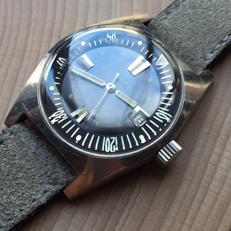

| Bonjour à tous, Mon premier post au sujet d'une Aquastar 63 que je viens d'acquérir. Cadran et mouvement comme NOS, seulement voilà, elle n'a pas sa couronne originale. Avant de la recevoir j'avais dégotté une couronne pour AS1703 sur le CDA. Maintenant que j'ai les deux, comment faire pour retirer le stem sans tout casser avec la petit roue dentée dessus ? et puis est-ce que quelqu'un connait ce modèle 1903 ? que j'ai découvert une fois en main. Merci d'avance. Xavier PS: j'ai l'impression que Isosta est LE Monsieur Aquastar ici... si il me lis |

| Quelques éléments de réponse ICILe plus compliqué sera peut-être d'ouvrir le fond spécial en étoile des Aquastar. sinon la tige sort sans problème en dévissant la vis de tirette de 1 / 1.5 tours la couronne dentée actionnant la lunette est à laisser en place. changer la couronne et retailler éventuellement la tige si elle est trop longue avec la nouvelle couronne. Le plus problématique risque d'être si la tige s'avère être trop courte avec la nouvelle couronne. La pose d'une rallonge est délicate sur cette tige spéciale et la tige est introuvable ou quasi. Isosta |

| Merci Isosta ! En fait j'ai eu ma réponse juste après ce post grâce à ce cher Batilou qui m'a montré la petite vis à tourner par pas de 1/4 (1/2 en fait) J'ai pu ouvrir la boite très facilement sans rayer la jolie étoile grâce à un outil maison que j'ai imprimé en 3D (ici en vert) Je craignais que la couronne 1703 n'aille pas sur la 1903, et bingo ! impeccable Le plus difficile à été de remettre la tige qui ne voulait pas passer le cran de vis ? en tournant la vis à plusieurs positions et en poussant en même temps ça a fini par payer. Je me sens mieux avec la couronne originale Maintenant je vais la repolir pour effacer les rayures du boitier et refaire un brossé circulaire, toujours grâce à un outil conique que je vais imprimer. A suivre... |

| - xaho a écrit:
Maintenant je vais la repolir pour effacer les rayures du boitier et refaire un brossé circulaire, toujours grâce à un outil conique que je vais imprimer La tu m'intrigue avec cet outil conique imprimé 3d, tu peux peux nous en dire plus ? |
xaho Nouveau
Nombre de messages : 11 Localisation : Paris Date d'inscription : 08/03/2016
| Sujet: Re: Aquastar 63 modèle 1903 remonter sa couronne Mar 8 Nov - 22:04 | |
| - willbur a écrit:
La tu m'intrigue avec cet outil conique imprimé 3d, tu peux peux nous en dire plus ? ahah, en gros c'est un cone qui reproduit le profil du boitier dans lequel je vais loger une toile abrasive et tourner à la mano... on verra si ça marche |

| Merci Cette clé est super efficace en appuyant bien, je l'ai surdimensionné pour une bonne prise en main. La force de fermeture est très bonne et vu le joint compressor plat, peu de risque, si on ne nage pas avec |

| @Batilou Je n'avais pas vu ta réponse oui 1/4 tour c'est plus sûr. Je n'ai toujours pas compris ce qui se passait si on tournait trop, on ne peut pas revisser ? juste pour ma culture Sinon j'ai polie le boitier avec du DIALUX Gris avec un disque feutre et un coton à la Dremel, c'est super brillant miroir mais aucune rayure n'a disparues, elles sont juste plus brillantes Quel est le process pour les effacer sans trop creuser ? un outil spéciale ou toile abrasive ? merci voici les rayures brillantes : |
merci
Si tu dévisse trop la vis de tirette et bien la tirette tombe.....et pour la remettre il faut démonter la cadran, le dateur ... Pour le polissage je ne donnerai pas trop de conseils car je considère que c'est vraiment un métier et si on veut en faire trop ce n'est pas rattrapable, une mamie ça a des rides c'est comme ça |
Une bonne lime a épaissir et le tour est joué. Sérieusement, à défaut de dépôt de matière via laser le seul moyen de retirer une rayure c'est d'enlever la matière qui est autour.. Le brossage a cependant la propriété de "masquer" un peu les rayures, en fait elles sont plus ou moins camouflées. Par contre je remarque qu'avec le polissage c'est un peu tout ou rien. Sur des rayures marquées soit il ne faut pas toucher et laisser "la patine" soit il faut aller jusqu'au bout avec un fort enlèvement de matière pour les supprimer. |

| Si Batilou aime bien les mamies authentiques, dans ce cas vu l'état du cadran un bon lifting elle le vaut bien Certes un brossage masquerait, mais il y en a de trop profondes. Vous ne répondez pas à ma question : comment on enlève un peu plus sans la passer à la disqueuse 2000W ? Il y a des tutos de polissage sur la toile ? je suis un peu tête brulée Isostat doit savoir |

| il faut continuer avec un disque feutre mais avec plus de puissance qu'une Dremel et un plus grand diamètre.
Par contre il est fort probable que cela arrondisse les arrêtes, il faudra donc poncer les flans avec du papier de verre bien a plat pour les restaurer. Il faudra ensuite repolir les flans en faisant attention a ne pas atténuer les arrêtes...
bref, achètes quelques bouses pour te faire la main car ca peut rapidement partir en sucette. |

| oui c'est ce que je me disais dégrossir au papier de verre 1000 ou 600 sur une cale bien plate, et repolir mais je vais niquer des arêtes au passage. Pourtant j'ai une Dremel à pédale de prothésiste qui tourne à 11000 tr. Il faut que je me trouve une loupe frontale pour bien voir ce que je fais. Aussi je pense devoir être obligé de retirer le verre pour ne pas le ronger Argh mon outil à brossage circulaire est prêt lui. Pfff la flemme là |

| 1000/600 c'est bon pour les plexi, pour refaire une arrête il faut plus de 240 à 120.
Sinon effectivement, enlever le verre c'est mieux si tu peux.

| Hello, Me revoilà après quelques sueurs froides ! Content que mon ouvre-boîte vous plaise Désolé pour les puristes qui veulent absolument que je garde le poli-miroir, mais nan, je n'aime pas du tout. Donc n'ayant pas de tour d'horloger, j'ai créé un autre outil en forme de cone concave qui suit le profil du boitier, pour exercer une brossage circulaire régulier à la main. J'ai collé dedans un papier de verre grain 1000 (pas osé 240 que proposait willbur) avec double face mouse type à miroir. Démontage de couronne pour que ça passe dans le cone, et quelques petits tours après ce fut... la cata En effet le boitier n'est pas lui, parfaitement conique et donc certaines zone étaient bien brossées et d'autre pas du tout encore super brillantes. Du coup j'avais comme une sorte d'hybride brossé et brillant, tes tâches de vache quoi Le pire est que les rayures ressortaient encore plus comme le nez au milieux de la figure ! je n'ai pas fais de photos pour ne pas choquer la communauté Là j'ai paniqué et me suis dis j'appelle le Gzotor de jrm (merci) pour tout repolir ce massacre Trop j'ai laissé passer 2 jours pour me calmer et en revenant dessus, ai décidé de finir à la main, en circulaire au grain 1000 (5 tours) et ensuite à la toile rose super fine (Selfor) plusieurs fois, voir beaucoup... Merci Simon pour ce tissus miracle Et là, grand OUF de soulagement !!! les zones brillantes avaient disparues et le résultat est pas mal du tout, très vintage on dirait une patine de porté naturel avec un léger brossé. Les plus grosses rayures d'origines sont toujours là, mais je les accepte comme de belles rides du passé Au fait attention ! pour remonter la roue dentée, il faut pousser le ressort vers l'intérieur pour qu'il l'applique vers la couronne et garder la fonction de débrayage. En images ma petite aventure plutôt stressante |

| Cela donne un effet satiné. Tu peux obtenir le même résultat avec une éponge scotch brite.

| Ok en effet mais pour aller sur les petits bords bien circulairement cela ne doit pas être facile ? En tout cas oui autant le faire à la mano |
