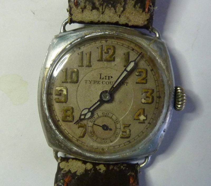

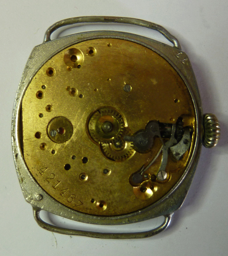

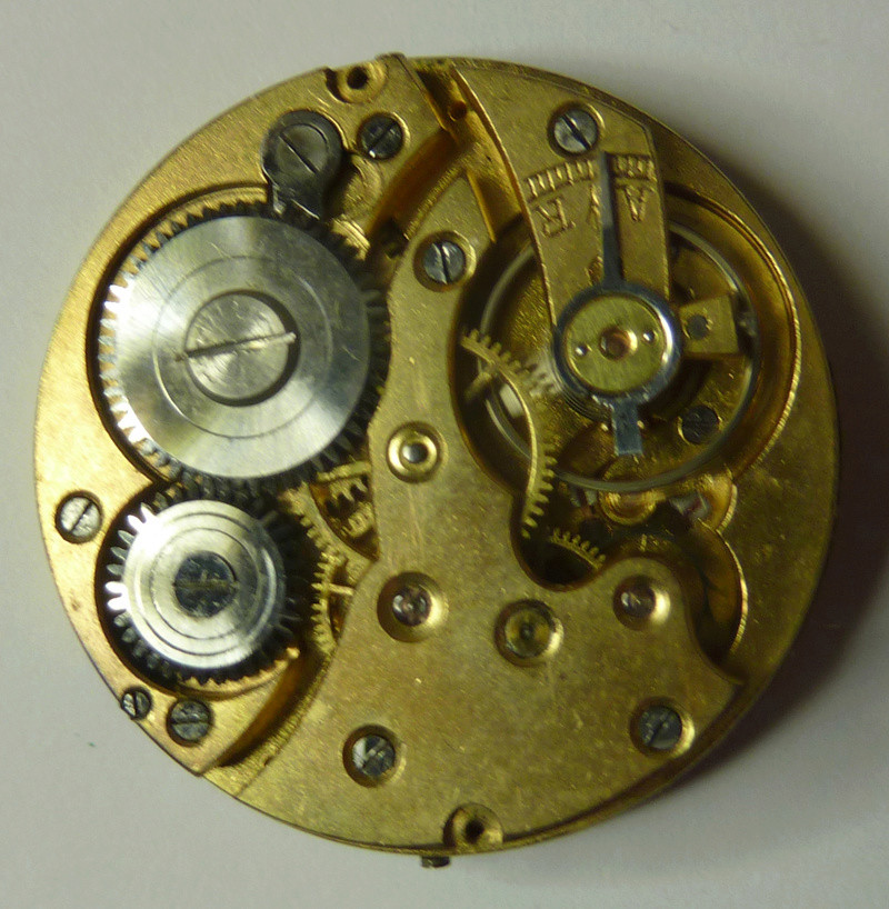

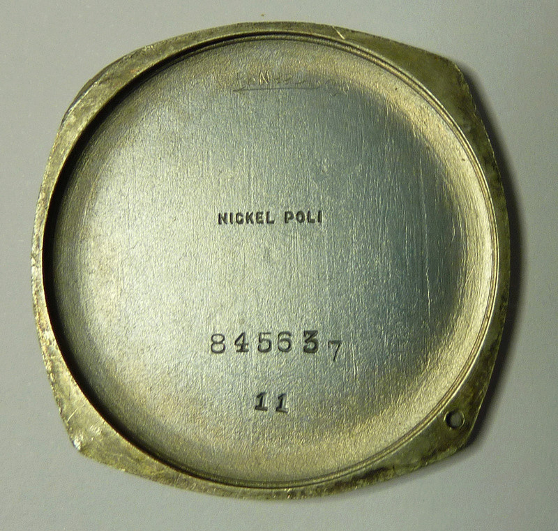

Bonjour
Je viens vers vous pour quelque conseil avisé
je suis un petit amateur avec un peut de pratique
je commence la restauration d'une montre lip type courant
je pense 1911 (écris sur le fond)
LIP type courant Lip_ty10
LIP type courant Lip_ty11
LIP type courant Lip_ty12
LIP type courant Lip_ty13
LIP type courant Lip_ty14
LIP type courant Lip_ty15
Le mouvement fonctionne après nettoyage complet et huilage  thumright
pas de problème de ce coté
par contre je voudrais un conseil
pour le nettoyage du cadran (oui non)  quid 2
le polissage du boitier et peut être refaire le boitier par galvano
et surtout je cherche un verre qui s'adapte le bay en a de toute sorte mais bon ??
avez vous une idée ou une piste
Merci pour votre réponse

J'ai quelques plexis de cette sorte, tu pourrais essayer de mesurer le diamètre du drageoir avec un pied a coulisse...

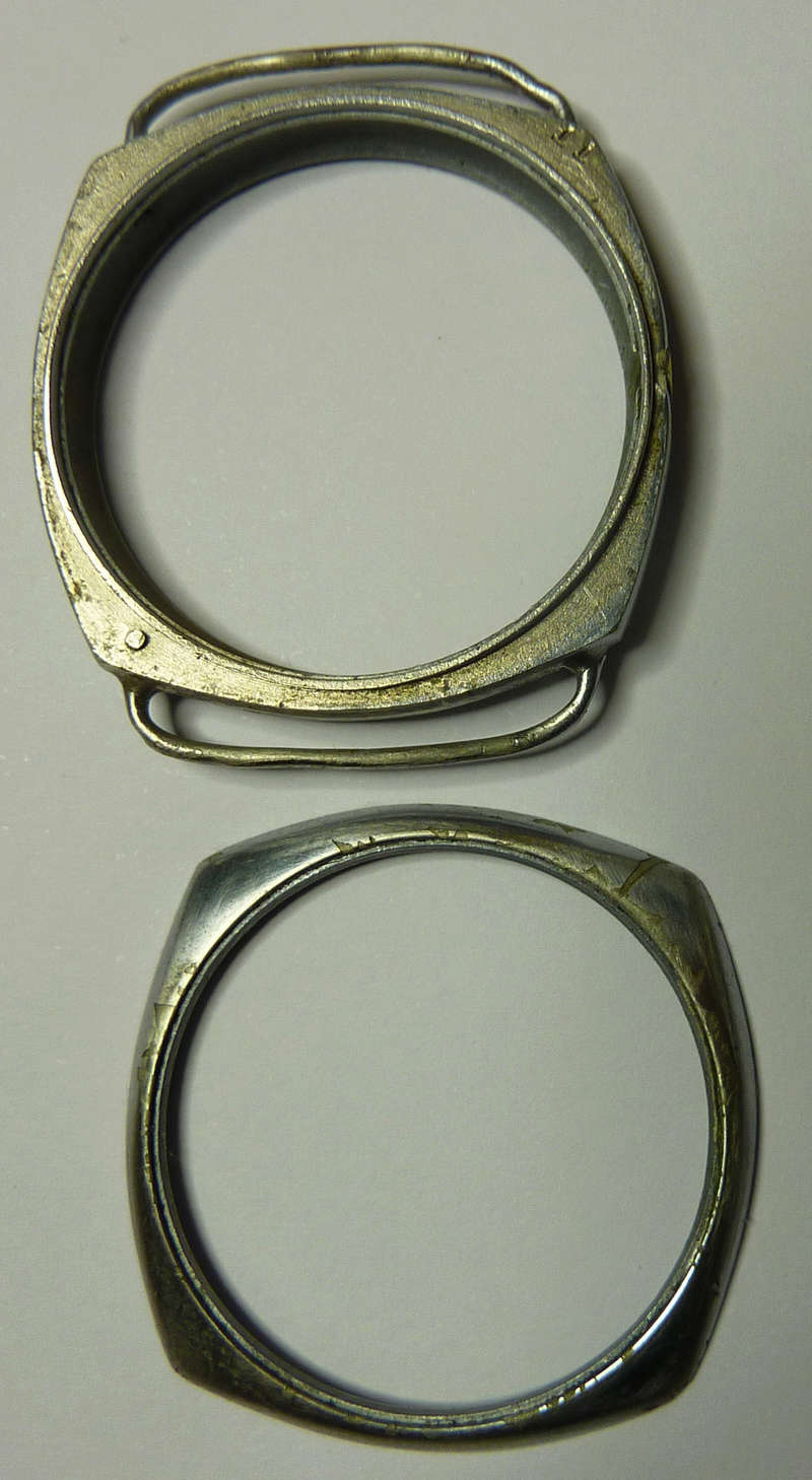

Le drageoir c'est la pièce qui viens sur le verre et se clipse sur le boitier ?
le mouvement ce rentre part le coté verre
LIP type courant Lip_ty17
LIP type courant Lip_ty18
LIP type courant Lip_ty20
pour le cadran quel conseil nettoyage ??
pour le boitier seul le fond est usée sinon le reste est très potable
LIP type courant Lip_ty19
cordialement

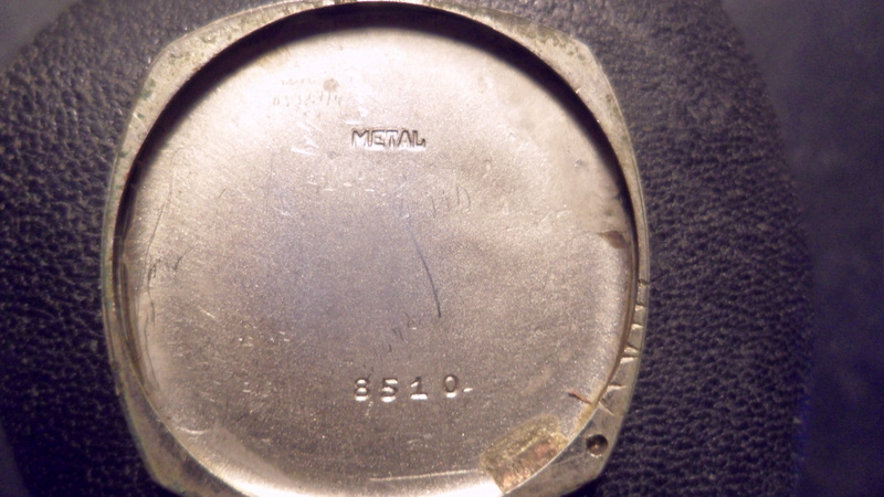

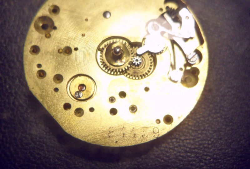

Bonjour,je viens vers vous pour essayer de dater cette lip type courant trouvé hier.
C'est grâce aux infos de franck272 que j'ai pu remonter sur ce poste.
Je n'ai pas la chance d'avoir sur le fond métallique d'indication de date de fabrication. Incompréhensible
Mais je voudrais savoir si le n° du mvt peut nous permettre de dater la montre.
Le n° du mvt de la Lip de philoupat83 est :
 421467 .... 1911
LIP type courant Sam_9816
Est ce que ce n° nous donnerait une date antérieure ? quid 2
Ou alors serais la date ?
LIP type courant Sam_9817
8/05/1910 ??
Merci de votre aide.
bonne soirée

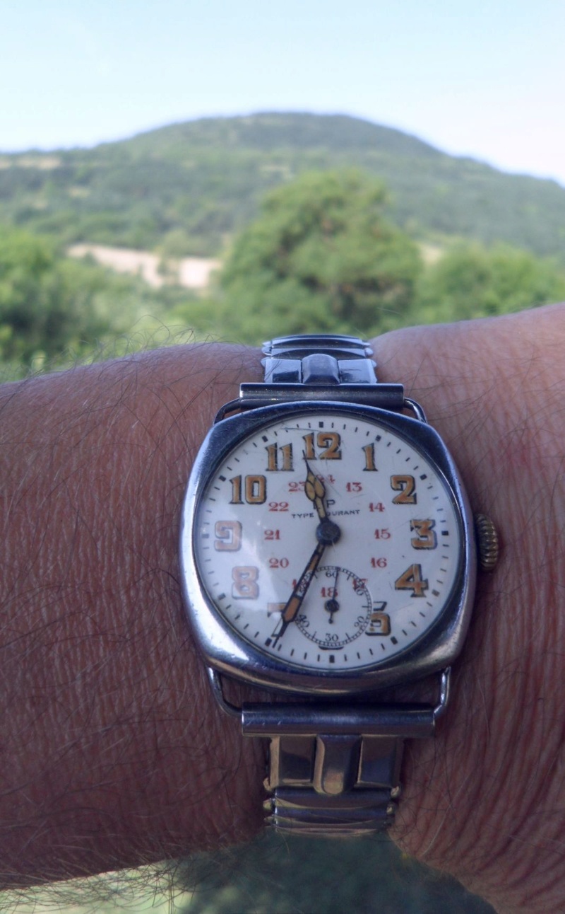

MessageSujet: lip type courant   LIP type courant Empty1/9/2017, 19:24
Bonjour
Après un bon bout de temps j'ai fini le remontage
de la LIP type courant
Elle fonctionne très bien
Je n'ai pas nettoyé le cadran
Il reste dans son jus
équipé d'un vieux bracelet en cuir
Merci pour vos conseils Chinois

Bonsoir philoupat83,
LIP type courant Sam_0927
J'ai juste nettoyé le boitier et le mvt,n'ai touché a rien d'autre,même pas le plexi qui garde des traces.
Ce qui me surprend ,c'est la couleur des aiguilles par rapport au cadran,étaient elles comme cela quand tu l'as acheté?
Un bien bel exemplaire que voilà. bravohap
Bonne soirée
philoupat83
philoupat83
Nombre de messages : 31
Localisation : Toulon
MessageSujet: lip type courant   LIP type courant Empty1/9/2017, 21:35
Re
Non en effet les aiguilles n'avaient plus de couleur
j'ai donc refait le luminox
merci pour cette belle une montre chouette bravohap

Ci-joint, une photo du mécanisme dont le numéro de série me fait dire qu'il est antérieur au tiens.
D'avance merci,
A.
