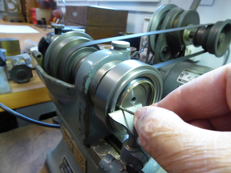

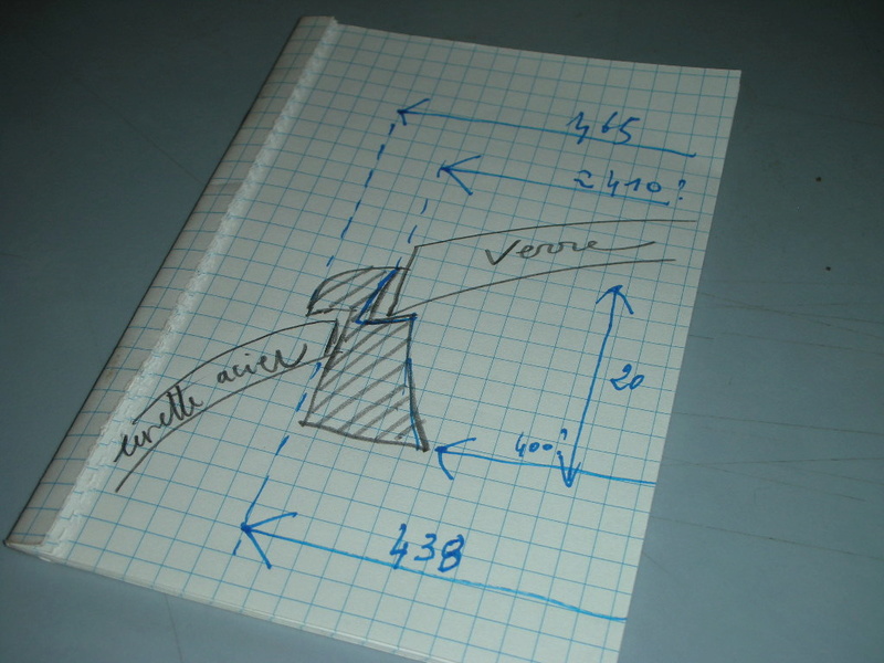

1) Faire un petit schéma des cotes; ainsi le travail est à moitié fait.

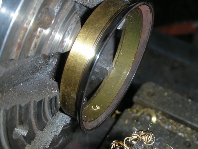

2) trouver un laiton de 45 mm qui aura besoin le moins possible dé déchets: une bague idéalement un peu plus longue.
3) Mise sur le tour Précis et son mandrin 6 mors pour cotes intérieurs d'appui sur la lunette acier et finir par tronconner la bague.
4) Posage ( petit collage malgré tout) du tournage sur la lunette ( que j’ai rebleui), qui sera posée sur pince échelle sv70: réalisation du cran de lunette burin à main, puis de l'arrondi ( c'est la qu'on se rend compte que le sv 70 c'est bien)
5) choix du verre dans le stock de l'horloger : et là magie, la lunette s’ouvre et fait un petit clac, car ajustée à env 5/100
Voilà , du travail d'horloger, car:
- l'outillage.
- le stock de verres, de matière.
- un peu d’expérience du tour.
et surtout Un bon dessin qui permet de comprendre la pièce !!
Et pas de truc CAO ou DAO qui rend nos élèves horlogers peu manuels...
En  même  temps  nos  ténors  de  l’éducation nationale Française  établissent  un  référentiel ,
non  pas basé  sur  un  travail  manuel d'horloger  en  France  ,mais  sur un  hypothétique  travail  à  la  chaîne  en suisse.
A  vos  copeaux...

Bonjour ,
Un peu de critique .... clown  clown
Indépendamment  de l'exécution , il a fallu au préalable "cogiter un tantinet"  (1ére difficulté)
pour exécuter ce boulot , pour le mener à bien ... et sans déboires .... , c'est réussi !thumleft
En fait si j'ai bien compris ,  il ne s'agissait pas de refaire la lunette entière ,
mais de refaire la "bague-laiton" destinée à recevoir le verre ....
"L'auteur"  clown  clown du boulot me contredira peut-être , mais je pense qu'une seconde difficulté
à vaincre , à été de solidariser , très fortement , lunette et bague , de façon
qu'en cours d'usinage , la bague laiton très fine et relativement molle ,
ne se fasse pas la valise .... çà à marché aussi  thumleft thumleft
En fait tout à marché et le résultat final est que l'on retrouve un ensemble d' une harmonie de couleurs
parfaitement réussie , mariant les couleurs d'un bleui parfait avec le contraste du laiton (bague et
couronne) ....
L'ensemble est superbe Impec  , un régal pour les yeux , et il n'est pas sans rappeler le
travail que l'on rencontre sur certaines très belles armes !!!
On passera sous silence la difficulté de conjuguer l'exécution du travail et à réaliser de si
belles images  (si on avait 3 bras .... , "çà" irait un peu mieux .... "Pas vrai" JF ???
Bravo gamin ! Zénith Prima 18'''; une  lunette Blunt_gi
Tu peux continuer !
Les 19/20 ... c'est pour le boulot ....
Pour le croquis , un prof aurait dit : "Peut faire mieux"   affraid
Amicales salutations,
bm

Hi,
Oui petite lunette laiton.
Mais au risque de me répéter, c'est assez facile quand on l'a fait 20 fois et encore plus facile avec le dit outillage.
Merci...s'en est trop!!!
Pour la fixation la super glue n'est pas à negliger, car elle se retire bien.
Ca paye un peu plus sur les savonnettes or, qui perdent régulièrement leurs faibles lunettes.
Le croquis n'a pas été respecté, comme souvent à lusage....mais il est fondamental.

au de là du super boulot ... qu'on ne peut que saluer !
deux petites choses me chagrinent : le plan incliné du rehaut n'est pas respecté par rapport au schéma
et ce m^me rehaut n’appuie pas sur le cadran au niveau du remontoir - mais peut être la lunette n'est elle pas clipsée -

Oui dnanlor, le visuel est trompeur et rigolo. Il doit y avoir 3/100 d'écart; j'espère que ce n'est pas trop...
Mieux vaut montrer ça, que de ne rien faire voir, non ?
