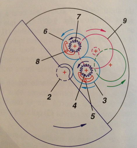

Je crois avoir trouvé un schéma qui résume bien le système, qui ressemble fortement à ce que j'ai observé dans la mienne :
(du coup j'ai trouvé les cliquets dont ont parlait =D )
Bug masse oscillante orkina KC145-B Photom10
Je pense que dans mon cas ce sont les roues 3 et 6 qui sont cassés :/ soit les cliquets 5 ou 8 ne font plus leur travail soit les roues 4 ou 7 ont des dents cassées.
Du coup j'ai démonté pour extraire le système en question mais les deux roues sont des trucs tout intégrés. En gros les pieces 6,7 et 8 sont d'un seul bloc, un minuscule engrenage... (et pareil pour 3,4,5) ...
Vous pensez que ca se démonte ce genre d'engrenage microscopiques ? c'est remontable ensuite ?
