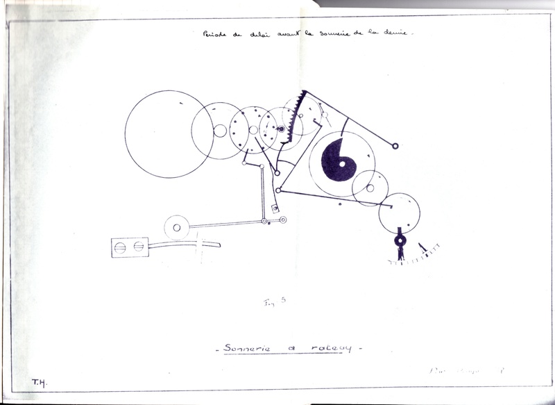

Il existe deux mécanismes de sonnerie principaux pour les "pendules de Paris"
Le tien dit :à roue de compte  c'est le plus courant
On ne tourne jamais les aiguilles  des minutes"à l'envers"
Ici une parenthèse : on peut sans risque tourner l'aiguille des minutes "à l' envers ,
mais uniquement entre : (+25 mn vers + 5mn)  et (+55mn vers + 35mn) ne jamais dépasser 6 et 12
Celle des heures possède un canon monté à friction elle peut donc être tournée
dans les deux sens pour faciliter son retrait !
La roue crantée dont tu parles a pour nom "roue de compte" c'est elle qui détermine les coups à sonner
(heures et demies)
L'autre mécanisme de sonnerie , que je préfère , et de loin ... est le
Mécanisme à râteau il est plus rare mais plus rationnel , il permet la mise à l'heure
en arrière et , cerise sur le gâteau , il ne décompte pas .....

Et gare aux "porte-à-faux" mortels !!
Viennent ensuite , pour la sonnerie , le bon positionnement des dents des "mobiles"  ,
malgré , quelquefois des repères marqués sur les roues  , il fallait s'y prendre
en plusieurs fois et le constructeur avait vraisemblablement été obligé de prévoir
un "pont" pour les calages  et mises aux repères .....
Dysfonctionnement horloge de cheminée Mdp_pl10
J'en passe et des meilleures , j'ai retrouvé , dans mes vieux bouquins d'école ,
quelques documents ... on en trouve relativement peu ... je me fais un plaisir
à les communiquer ... espérant qu'ils puissent éventuellement rendre service ...
Bonne soirée à tous !
bm
Dysfonctionnement horloge de cheminée Carill10
En rouge , les points névralgiques
Dysfonctionnement horloge de cheminée Repyre10
Dysfonctionnement horloge de cheminée Repyre11
Dysfonctionnement horloge de cheminée Roue_d10
Dysfonctionnement horloge de cheminée Roue_d11
Dysfonctionnement horloge de cheminée Mycani10
Dysfonctionnement horloge de cheminée Rateau11
Dysfonctionnement horloge de cheminée Rateau12
Dysfonctionnement horloge de cheminée Rateau13
Dysfonctionnement horloge de cheminée Rateau14
Carillon
