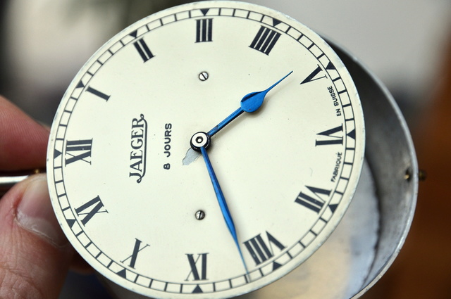

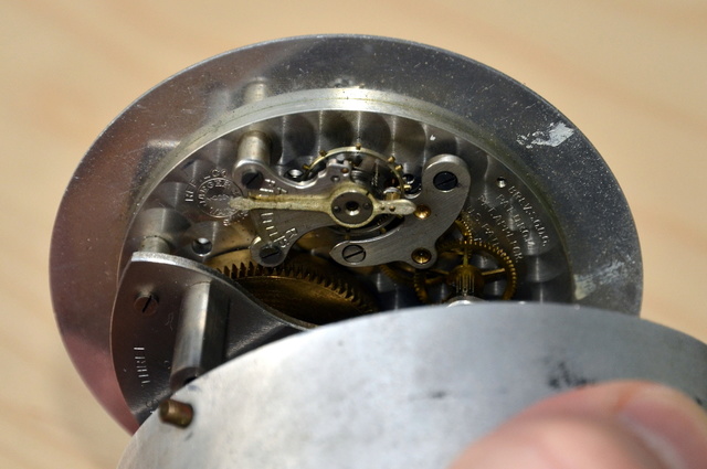

Après avoir parcouru le forum "vintage" pendant quelque temps, je me lance et m'adresse aux amateurs éclairés :
En vidant la maison de mes grands-parents, j'ai trouvé cette montre de bord Jaeger 8 jours, montée sur un socle en bois. Elle provient sûrement d'une automobile (années 50 ???)
Montre de bord Jaeger 8 jours Jaeger10
Elle ne marchait plus évidemment mais les aiguilles tournent lorsqu'on utilise la couronne à 12h. Elles sont bleuies et en bon état, mieux que le cadran qui a un peu souffert...
Montre de bord Jaeger 8 jours Jaeger11
A cause de la tige, je ne peux pas la sortir entièrement de sa boîte mais de ce que j'arrive à en voir le mécanisme a l'air (très) sale mais a priori en bonne état. Pas de pièce "libre" mais pas possible de la remonter.
Montre de bord Jaeger 8 jours Jaeger14
Montre de bord Jaeger 8 jours Jaeger13
Montre de bord Jaeger 8 jours Jaeger12
Montre de bord Jaeger 8 jours Jaeger15
Si quelqu'un à des infos sur ce type de montre de bord et une idée du type de voiture dans laquelle on pouvait trouver ça, ça m'intéresse ! Je n'ai pas trouvé grand chose sur la toile...
L'idée également serait de la faire restaurer. Alors oui, elle n'a certainement pas une grande valeur pécuniaire mais une grande valeur sentimentale... Mon grand-père a fait toute sa carrière dans l'automobile (d'abord en Franche-Comté puis vers Paris) et son père faisait des horloges à ses heures perdues... Tout une partie de l'histoire familiale que j'aimerais "matérialiser" à travers cette Jaeger qui pourrait être mise en valeur sur un nouveau socle approprié.
Quelqu'un aurait-il une idée du temps/coût d'une telle restauration? Je suis preneur de tout conseil ou adresse!
Merci pour la lecture

Jolie exemplaire, plutot des annees 20-30.

Cette montre de bord Jaeger est la montre que l'on rencontre le plus elle à été équipée de nombreuses marques
la 36 heures est plus courante, certaines ne sont pas signée Jaeger, mais de la marque de l'automobile,
la réparation de ce mouvement n'a aucune complication,
les fournitures pour ce mouvement LC 1 ce trouvent encore assez facilement seul le prix est parfois démotivent
il est impossible de donner un ordre d'idée de cout de réparation , seul la vue du mouvement peut permettre une estimation ,
il y a au moins un forumeur ( en région parisienne ) spécialisé dans ces montres d'automobiles sur ce forum
il était courant de trouver ces montres montée sur socles en bois ou métal lors de la destruction de la voiture,

J'ai oublié, les aiguilles ne sont pas d'origine

Merci beaucoup à montre61, Toto7583 et JCF pour vos réponses.
Dommage que les aiguilles ne soient pas d'origine. Mais c'est vrai qu'elles bien mieux conservées que le reste.
Serait-il possible d'avoir les coordonnées/nom de ce forumeur? en MP?

Pour les aguilles je ne sais pas ca semble d'etre des aiguilles Jaeger, mais le taille est peut-etre un peu grand?

le type d'aiguille poire est bon, les dimensions aussi, c'est le bleui qui n'est pas habituel à ces montres, bien que peut être plus belles que celle d'origine
je n'ai rencontré que deux types d'aiguilles sur ces montres de bord, ces aiguilles poires , et j'en ai une avec des aiguilles radium , je ne suis même pas certains qu'elles soit d'origine
JCF
Après quelques recherches sur la baie, j'ai trouvé un ou deux modèles similaires également avec les aiguilles bleuies
Montre de bord Jaeger 8 jours Jaeger16
Je ne sais pas si c'est d'origine mais en tout cas, c'est très beau!

.. pour enlever le mouvement , enlever la couronne ( devisser petite vis sur le prolongement de la couronne , juste apres les striures ) .
... les aiguilles sont bien d origine , et souvent en belle etat , ( j ai quelques compteurs , comme le votre ) .. cadran / mouvement / aiguilles / verre et emboitage de bonne qualité ..

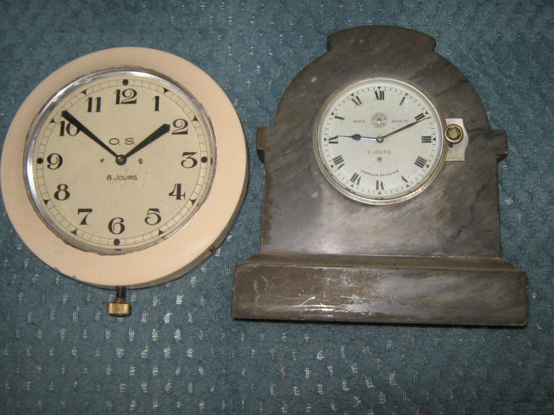

PatrickVichy ....quand tu aura fini, j'en ai quelques unes aussi qui attendent
Montre de bord Jaeger 8 jours 02310
et sur cette Jaeger le bleui que j'avais l'habitude de rencontrer :
Montre de bord Jaeger 8 jours 02410

Oui, à la seule différence c'est que j'y suis déjà depuis 8 ans et je n'ai jamais fais si peut d'horlogerie depuis actuellement c'est plus tôt la truelle
ce n'est pas grave j'estime avoir en restauration d'horlogerie personnelle de quoi occuper mes trente prochaines années ,et je me remet à l'établi l'an prochain
c'est vrai, je vais peut-être être obligé de faire une demande pour avoir quelques années de retraite supplémentaires
Si un forumeur sait à quelle adresse je doit poster ce courrier, Merci
