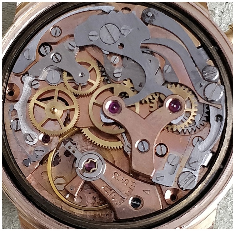

J'ai un Chronographe avec un Venus 210 dont la remise à zéro est un poil feignante !!
A chaque remise à zéro , il manque 2 ou 3/5 de seconde..
(Si je ne suis pas clair : au lieu de revenir à zéro, il revient à 0.2 ou 0.4, le coup d'après à 0.6 ou 0.8 puis à 1 ....etc....)
La remise à zéro du compteur des minutes est ok... Il est précis et a bonne réserve de marche.
Quelqu’un peut il me donner un avis sur le problème ?
Amicalement.
Nicolas

Si je comprend bien : a la première RAZ l'aiguille se cale à +3, à la deuxième RAZ à +6 etc...? Incompréhensible
En gros tu cumule l'écart de précision à chaque RAZ?
Et ça quelque soit la position de l'aiguille au moment de la RAZ? aussi bien si elle est entre 0 et 30 sec qu'entre 30 et 60 sec?

Je savais que j'étais pas clair !
Alors, à la première RAZ, l'aiguille se cale à + 0,2 ou + 0,4.
A la seconde, il se cale à + 0,6 ou + 0,8
A la troisième, il se cale à 1 seconde.
En gros, il se décale d'un ou deux crans ( 1 ou 2/5 de seconde ) par RAZ (puisque cela doit être un mouvement à 5 alternances/seconde). Toujours en plus, jamais en moins..
Dis moi si c'est plus clair !

C'est bien ce que j'avais compris. Wink
Je pensais peut-être a ton aiguille mal chassée, mais ça m'étonnerait, ce serait beaucoup plus aléatoire.
Du coup je ne sais pas trop, attendons les cadors...
