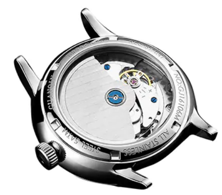

J'en possède une et j'en suis assez content bien que je ne la porte pas souvent.
Le mouvement de celle que j'ai est un PTS Hangzhou 2B00 dont photo ci-dessous.
Mis à part les complications côté cadran (date, secondes, réserve de marche), c'est un design assez simple avec une dérive de +/- 45 sec/jour.
Il me semble que les mouvements utilisés ne sont pas toujours identiques pour cette montre.
Diamètre42mm
Épaisseur du boîtier12mm
Matériel du boîtierAcier Inoxydable
Forme du boîtierRond
Couleur du boîtierArgent
Matériau dos du BoîtierAcier Inoxydable + Verre
Arrière de BoitierTransparent Verre
VerreSaphir
Informations mouvement
Marque du mouvementPTS Hangzhou
Mouvement2B00
Type de calendrierDate
Réserve de marche36 h
Rubis Jewels21
Informations bracelet
Bracelet typeBracelet Cuir
Matière du BraceletCuir
Taille du bracelet150 - 220 mm
Type de fermoirCuir
Largeur bracelet20mm
Couleur du braceletBrun
Guanqin avec réserve de marche G210

Même mouvement que la mienne.. super précis et solide pour l’instant!

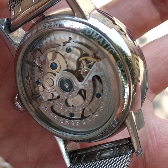

Bonjour à tous!
Eh bien j'avais pris la version Cadisen à un peu plus de 40 euros il y a un peu plus d'un an!
Une finition pas exceptionnelle et un sacré morceau au poignet mais j'ai quand meme pu me baigner avec de temps en temps sans souci et elle tient l'heure à 10s près par jour...
Du coup, je l'ai gardée pour l'instant, meme si elle ne fait pas partie de mes préférées ...

Oui, sans exemple visuel c'est pas facile à expliquer ^^ me voilà chez moi donc petite photo pour comprendre : l'aiguille de la réserve de marche ne s'arrête pas aux 35h prévues, elle va en effet plus loin. Je tenterais peut-être un jour de la pousser jusqu'à l'axe des aiguilles, mais bon, je n'ai pas encore envie de la casser!
Guanqin avec réserve de marche 20200711
Et là, si je continue de la remonter, ça continue de faire bouger l'aiguille de réserve de marche...
Par contre j'ai aussi le "terproog resistant" à l'arrière 😂 j'ai tellement l'habitude d'y lire waterproof ou water resistant que mon cerveau n'a pas dû tilter...

Bien sympa la Cadisen :
- la date est centrée dans le guichet,
- la typo est régulière (et moins chargée),
- la décoration de la masse oscillante ajourée,
- la gravure laser régulière,
- la réserve de marche affiche 42h à la place de 35h, ce ne doit donc pas être le même mouvement qui est emboité (pour la Guanquin, c'est un Hangzhou 2B00 comme précisé par Clément99).
