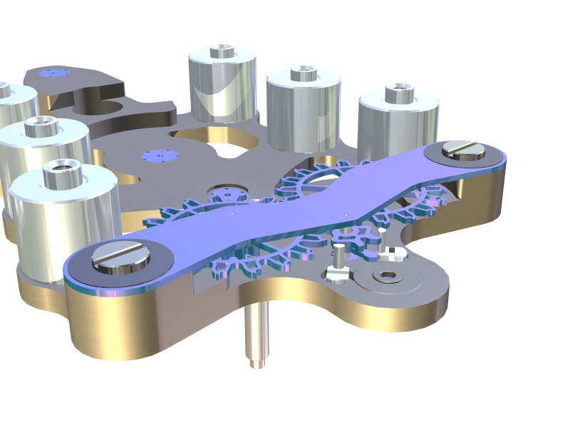

Innovation 4 - Précision et bon coefficient de frottement exploités simultanément.
En réalisant le pont d’échappement entièrement en Silicium, nous
gagnons sur trois tableaux: la précision de position des trous, le
coefficient de frottement à sec et la possibilité pour le constructeur
de placer les trous près du bord puisqu’il n’a plus la contrainte
d’utilisé des rubis.
Les images de la FREAK INNOVISION (ULYSSE NARDIN) Innova12

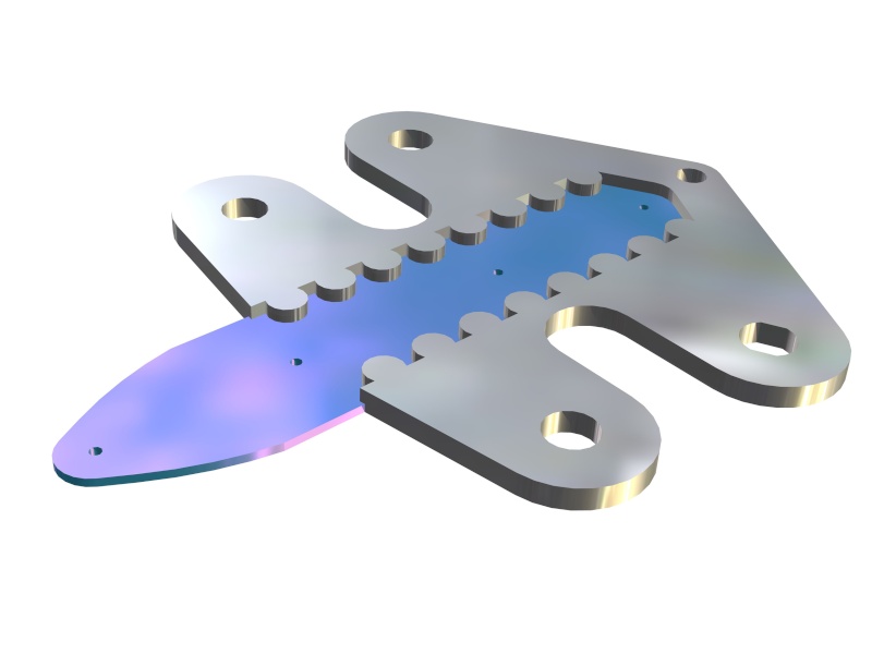

Innovation 5 – Renforcement d’un pont en Silicium.
La combinaison des technologies DRIE et LIGA permet la réalisation de ponts bi matière où :
-le procédé apporte sa précision,
-le Silicium apporte ses qualité de friction à sec
-le Nickel apporte sa résistance mécanique.
Les images de la FREAK INNOVISION (ULYSSE NARDIN) Innova13
Innovation 6 – Elasticité du Silicium.
Dans le dispositif anti-choc révolutionnaire proposé par Ulysse Nardin,
les pivots du balancier tournent dans des trous borgnes non huilés au
centre du palier. La forme extérieure spiralée du palier se déforme
lors de chocs et retrouve sa position de repos immédiatement après. Le
déplacement est limité par une cheminée et une portée comme dans un
dispositif traditionnel.

Innovation 8 – Plateau et cheville.
Le plateau et sa cheville peuvent être réalisée en une seule pièce grace à l’attaque double face mise au point par Sigatec.
Les images de la FREAK INNOVISION (ULYSSE NARDIN) Innova16
