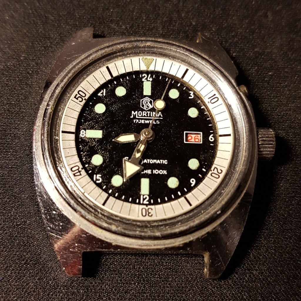

En photos elle me paraissait correcte, quelques rayures étant apparentes et le mouvement marchant aléatoirement.
A la réception, j'avoue avoir une petite baisse de moral... yeux
Place aux photos :
Projet Restauration Mortima SuperDatomatic 20191216
Premières grandes absentes : la lunette et la "couronne" supérieure.
(j'avais noté ces absences sur les visuels).
Je remarque également que le boitier est comme piqué et rayé.
Projet Restauration Mortima SuperDatomatic 20191217
Le verre s'avère (rime riche !) très amoché lui aussi...
Projet Restauration Mortima SuperDatomatic 20191218
Pour le fond, les rayures paraissent rattrapables mais je me pose la question pour les dépôts jaunâtres au niveau des cornes.

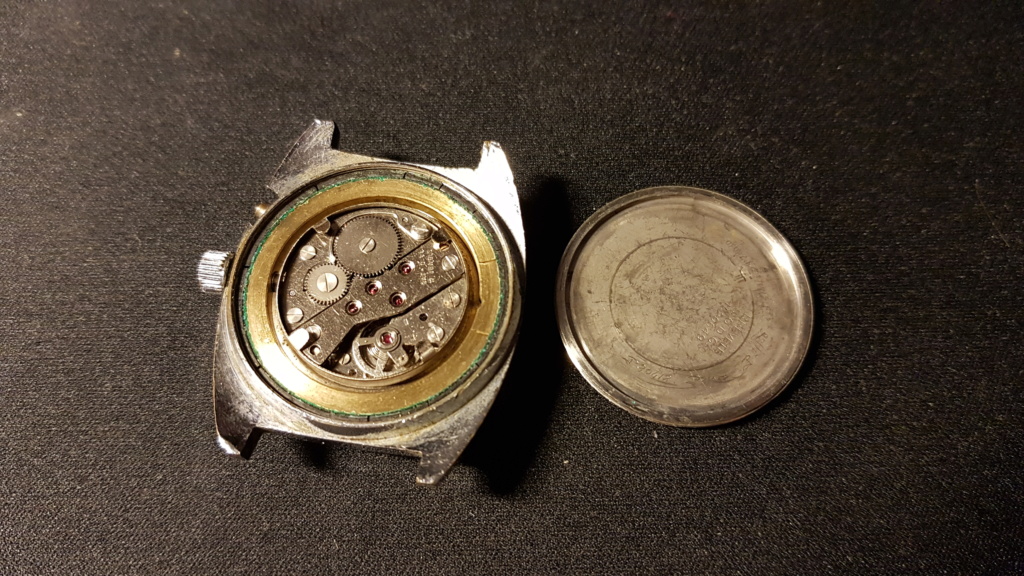

Fait inquiétant, j'ai pu déserrer le fond sans aucun outil, juste à la main...
Egalement, le joint (si c'est de cela qu'il s'agit) autour est craquelé et le support en forme de bague semble fendu.
Le mouvement quant à lui est bloqué.

Dernier fait, le verre plexi m'est tombé dans les mains en la manipulant  What the fuck ?!?

cherche autre chose pour te faire la main
tout est faisable mais ici entre les pièces à trouver, les outils et le boulot tu seras à 10 fois la valeur de la montre .
plexi avec bague rainurée spéciale pour tenir le réhaut interne
couronne pour actionner le réhaut interne qui a certainement perdu son étoile
(a vérifier sous le réhaut)
cadran piqué
boitier chromé dont les rayures et manques de chrome sont irrécupérables
révision du Cattin C 66 qui n'est pas une sinécure même pour quelqu'un
qui bricole déjà un peu
+ tout ce que tu n'as pas vu mais qui est certainement cassé.
Sauf à avoir du stock sur diverses épaves ....
