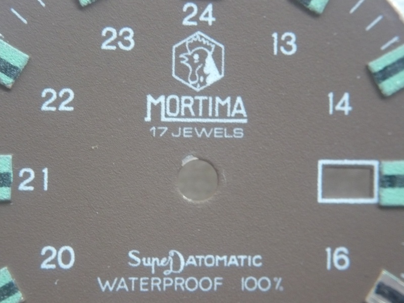

Des petites françaises,
comme en témoigne le logo, un coq inséré dans un hexagone :
