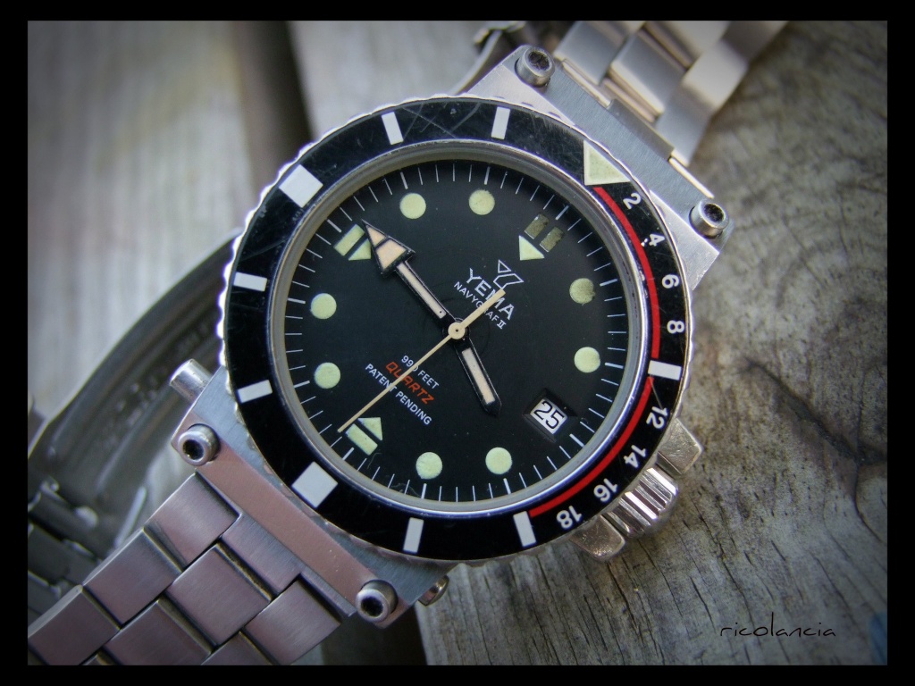

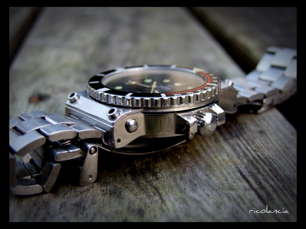

salut ! chouette modèle...
lorsque j'ai trouvé la mienne, elle était à peu près dans le même état que la tienne.
je l'ai confié à mon horloger pour restauration.
j'ai fais changer le verre, relumer les aiguilles avec une teinte qui matche avec la patine des indexes et la lunette à été remplacée (par chance, mon horloger en avait une en très bon état )
le cadran n'a pas été retouché.
cout de la restauration: 120 euros environ
concernant le bracelet, il faut que tu fasses les petites annonce sur ebay pour retrouver un modèle complet qui se rapproche au plus près du bracelet d'origine.
de mémoire, c'est une entre-corne de 18mm mais je ne l'affirmerai pas.
le résultat de la restauration était plutot sympa (montre revendue depuis)
