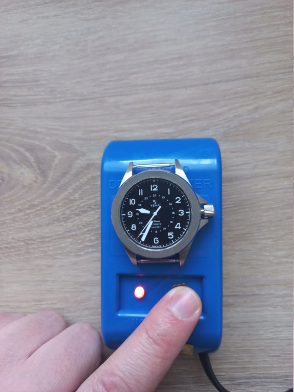

Enfin reçu le démagnétiseur. Essai du jour.
Question dérive mouvement YEMA2000 - Page 3 20220311

Pour la manipulation avec le boîtier bleu, il faut appuyer sur le bouton avec la montre à 1 cm de la surface. Éloigner lentement la montre verticalement tout en restant appuyer sur le bouton. Puis éteindre quand on est à environ 50 cm .
Il suffit pas d’appuyer avec la montre posée sur la boîte  Mr. Green
Nombre de messages : 2408
Question dérive mouvement YEMA2000 - Page 3 Empty
MessageSujet: Re: Question dérive mouvement YEMA2000   Question dérive mouvement YEMA2000 - Page 3 EmptyMar 15 Mar - 12:57
Meuh non c'était juste pour la photo hein !
J'avais bien fait comme tu dis. 😉
(Sauf que je la posais sur le boîtier avant de l'en éloigner)
