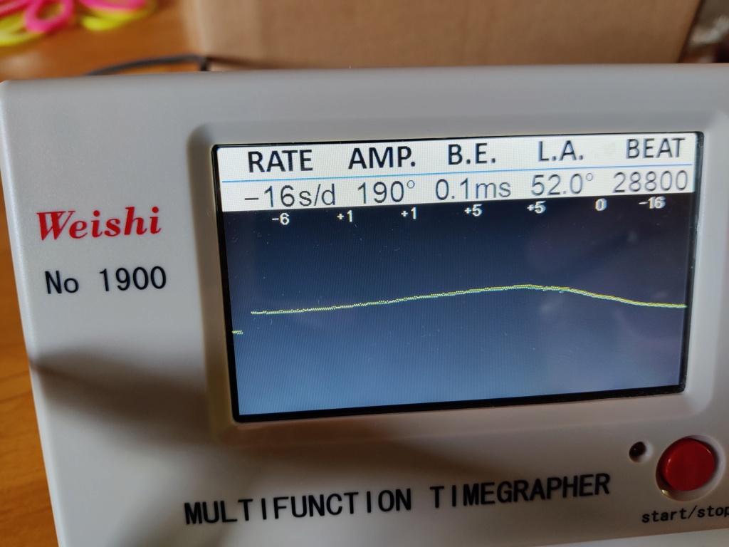

Salut à tous,
Jai recu ma flygraf pilot la semaine dernière.
En la passant au timegrapher je me suis rendu compte qu'il y avait un soucis...
Entre deux mesure de 10sec le calibre oscille vachement et n'est pas du tout régulier.
De +2 il passe à +12 de 0 à -10 parfois ...
Photos:
Dérive calibre yema 2000 problème Img_2086
Dérive calibre yema 2000 problème Img_2085
Dérive calibre yema 2000 problème Img_2084
Dérive calibre yema 2000 problème Img_2088
Et voila sur une prise de 3mins env interval de 10sec... :
Dérive calibre yema 2000 problème Img_2087
Des avis ? Merci d'avance

le problème n'est pas la précision c'est l'amplitude bien trop faible.
bien remontée ?
pour passer une auto sur la machine il faut la remonter à fond,
c'est à dire minimum 50 tours de couronne

Merci pour ta réponse.
Je l'ai refais et voila les résultats.... :
Dérive calibre yema 2000 problème Img_2089
gpmouvement
gpmouvement
Nombre de messages : 1815
Dérive calibre yema 2000 problème Empty
MessageSujet: Re: Dérive calibre yema 2000 problème   Dérive calibre yema 2000 problème EmptyMar 18 Mai - 8:50
Effectivement, il y a un problème d’amplitude du balancier!
Il devrait oscilller à plus de 260 degrés pour une montre neuve!

Ha ok pas cool alors...
Je dois l'envoyer en sav j'imagine
