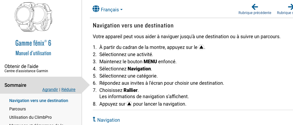

Oui, tu fais ton parcours sur Garmin Connect. Depuis le téléphone et l'appli Garmin, tu charges dans la montre. Avant de partir tu sélectionnes ton parcours. Ensuite tu vois le tracé en gras sur une carte. Ca t'affiche/bips quand tourner. Ca te donne aussi la pente à venir devant toi. Pratique dans les cols (utilisation vélo pour moi).
Comme un GPS de voiture, oui tu peux.
