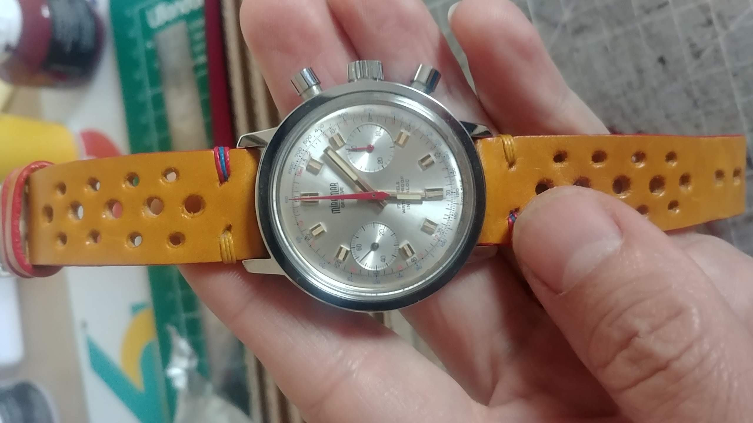

Je sais ce que certains crieront au crime de lèse-majesté ! Pourquoi donc dénaturer ce qui à l'origine était déjà parfait ?
-"Ben pour que j'vu l'mouvement, héhé..." jocolor
Sur le fond, feu notre ami Zen avait déjà évoqué le sujet il y a déjà bien longtemps :
https://forumamontres.forumactif.com/t213-remplacer-un-fond-plein-par-un-transparent-pour-ou-contre
Comme dans toute assemblée où l'on observe des hauts et des bas, il y aura ici aussi des "oh" et débat !
Je vais arrondir les angles en précisant l'objet du délit.
J'ai acheté, il y a quelques mois de ça, à notre ami Isosta c'est fou ce qu'on compte comme amis ici une jolie petite Miramar équipée d'un chouette petit vénus 175 caché derrière son cadran d'origine. Le tout emboité dans un boitier générique car son prédécesseur était passé de vie à trépas. J'avoue avoir eu un réel coup de foudre pour celle qui demeure mon premier chrono.
Comme un gosse s'extasiant devant le moteur à friction visible à travers la lunette arrière translucide de sa R5 majorette, je souhaiterais savoir s'il est possible d'adapter un fond transparent (sur la Miramar, hein ! pas la majorette), ou d'en faire poser un sur le fond existant, ou encore de trouver un autre boitier disposant de ladite option, le tout pour un tarif me permettant de conserver les deux reins et la belle peau lisse de mon précieux derrière (les prix de la baie me font pâlir de peur).

Pas gagné ça !
Faire modifier le fond métal d’origine c’est plus ou moins envisageable... encore faut il trouver LE mec qui sait faire et qui a l’outillage qui va bien...
Trouver un fond vitré qui va sur cette carrure c’est peut être possible.... mais seul ton/notre ami Isosta a la réponse. Vu qu’il est le seul à savoir d’où sort ce boîtier.
Bon courage. Smile

Salut,
Je l'ai fait plusieurs fois, il faut un verre ultra fin et avoir au moins 1,3 mm d'épaisseur, si tu connais quelqu'un avec un tour, il y a un peu de taf de tournage.
A+
Francois

Je l'ai fait plusieurs fois avec un plexi peu bombé rentré en tension dans le fond de boite.
Solution économique mais peu esthétique car la tripaille périphérique au mouvement reste
visible et ça n'est pas top.
De plus plus aucune étanchéité même si sur ce type de boitier elle est symbolique.
Quant à faire percer et tourner le fond pour y inserrer un verre plat, va falloir trouver
un volontaire équipé et qui va accepter d'y passer du temps.
Je ne suis pas équipé pour ni compétent en la matière ...
Isosta
Oui ! Et puis être certain qu’il ne se « loupe pas » parce que trouver un fond de remplacement c’est loin d’être gagné !

Merci pour vos conseils... ou vos avertissements à la raison. Mais les démons sont ce qu'ils sont : affiliés à la déraison et au cœur.
@francois_sxb : serais-tu capable de le faire si je t'envois le fond ? Un diamètre entre 2 et 2.5 cm est-il envisageable ? (et évidemment, à quel prix ?)
Je ne peux pas t'envoyer de mp car apparemment tu as refusé l'option "recevoir des mp".

Pour ce qui est de l'épaisseur, il existe des verres saphirs ou acryliques de 0.8mm à 2.4mm d'épaisseur et ce pour tout diamètres : là -->
https://www.cousinsuk.com/category/watch-glasses

un boitier acier inox neuf complet pour ST1901(Vénus 175 ) avec fond vissé transparent:
https://www.ebay.fr/itm/115351843146?hash=item1adb81714a:g:pbwAAOSwShlh6UZ3

La bonne idée de partir sur une ref de boitier st1901 vu que c'est le même mvt !
Par contre, n'oublions pas que mes poignets préfèrent le 37mm au 39mm. Et puis le style daytona, pas trop pour moi.
Je vais continuer à chercher... Merci au passage !

https://www.ebay.fr/itm/273239566268?hash=item3f9e58e7bc:g:LykAAOSwwwRbCoBb

Trêve de blagounette. En prenant ce boitier (annonce repérée grâce à Ô monseigneur PHIL-parlaportedérobée), je n'aurai pas besoin d'une pièce permettant de tenir le mouvement dans le boitier ?

sur la 1963 qui fait 37 mm il n'y a pas de bague d'emboitage... sur le lien premier lien que je t'avais mis, on voit sur les photos que le mouvement est emboité avec une bague...
il faut poser la question au vendeur pour voir si c'est nécessaire et si elle est fournie  sur le boitier que tu as trouvé... Wink
