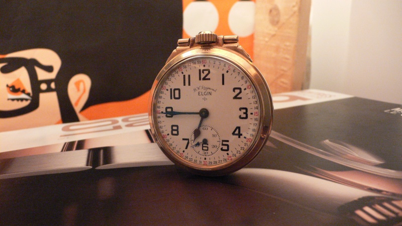

Au début était la volonté de se faire une montre sur-mesure… Chanceux comme pas deux, je trouve quelqu’un sur le forum qui accepte de relever le défi…. Sa consigne ? Trouve un mouvement, et je te l’emboîte !
Donc je me mis en recherche d’un mouvement. A la base je ne savais pas trop ce que je cherchais, et finalement je trouve mon bonheur, l’Elgin 571.
Un pur produit de l’horlogerie américaine, un RailRoad Grade dans toute sa splendeur.
Revue d'un réemboitage sympathique L1010010
Revue d'un réemboitage sympathique L1010011

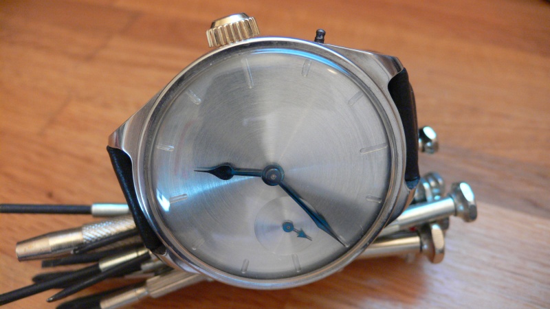

Comme vous pouvez le constater, les aiguilles étaient dans un état lamentable… Le jeu consista donc à retrouver les aiguilles qui matchaient avec ce calibre, ce qui fut chose fait sur ebay : un beau jeu de 3 aiguilles NOS, bleuies à l’ancienne, vieilles de 60 ans et des brouettes…. Leur style très rétro, un peu à la Speake-Marin, m'attirait énormément... Autant dire que certains horlogers américains ont de sacrés stocks !
Un des surprises qui va suivre, c’est non seulement la taille (votre serviteur a en effet confondu les lignes suisses et celles américaines, du coup un « size 16 », ça fait quand même 43 mm de diamètre et des poussières…). Et le second souci, ce fut la mise à l’heure, qui se fait par un système de tirette sur la tranche du calibre…eh oui, si vous tirez sur la couronne, vous risquez juste de l’arracher, ça ne changera rien au problème… jmp a bien galéré pour rendre tout ça fonctionnel…
Donc concrètement, voilà ce que ça nous donne : un boîtier de 45mm, en acier 316, finitions brossées et polies, entre corne de 22mm, épaisseur non mesurée mais 1mm à vue de nez.
That’s it :
Revue d'un réemboitage sympathique L1010210
Revue d'un réemboitage sympathique L1010310
Le verre avant est un plexi apparemment piqué sur un vieux stock destiné à des goussets, celui arrière est un verre minéral.
Il faut assez difficile de rendre le bleu des aiguilles sur les photos, m’enfin en réalité c’est bien bleu, pas de souci !

Pour le cadran, au départ ce devait être Atelca ou Bourrier qui le fabriqueraient, sur la base d’un dessin de Lundi. C’est là ou j’ai vraiment été déçu : personne n’était capable de me le réaliser… Un désert complet….
Dommage car le dessin de lundi était sublime (s’il m’autorise j’en montrerai une partie sur ce post).
Du coup, il ne restait plus qu’une solution : que jmp fasse un décolletage sur une feuille d’acier… ce qui n’était pas trop dur apparemment, sauf qu’on oublie toujours qu’un cadran, ça tient par des pieds, et que pour foutre ces putains de pieds sur ce cadran, ce fut une immense galère, quasiment 1 mois de boulot complet…. Au final, la couleur grise du cadran me plait énormément, d’une part par le contraste acier mat-aiguilles bleuies, d’autre part à cause de l’impression de continuité avec le boîtier. C’est original, et ça me botte parfaitement, et en plus j’assume !

bravo impressionnant boulot.
perso j'emetrais quelques reserves quand à la finition des index du cadran. mais beau travail.
(j'aimais bien aussi la boite d'origine Wink )

Tu as pensé à essyer de conserver le cadran d'origine ? Je n'arrive pas à imaginer ce que ça donnerait sur un poignet. ENfin, ce n'était pas ton but, hein, j'ai bien compris.

J'ai abandonné le cadran d'origine à Atelca... il est en émail, mais son système de fixation le rends inutilisable sur quoi que ce soit d'autre ! u coup pour moi, ce n'était pas la peine de payer un R3 pour le ramener à l'appart, je le lui ai donc abandonné...
Et si on avait conservé le cadran d'origine, ça aurait encore augmenté le diamètre.... alors non !
La boite a bel et bien été construite sur mesure.
Pour les indexs, il ne faut pas s'y tromper: le CNC ça tire tout droit, donc les indexs sont nickels, mais donnent une autre impression car c'est une sorte de mèche qui les a creusé. Du coup, ce qu'on prends pour des bavures sont en fait les reflets de taille de l'acier...

question: sur le boitier original où se trouve la "tirette"?

Elle es trouve à 2 heures... sur l'original c'est en fait une sorte de levier que tu fais coulisser pour débrayer je ne sais trop quoi, et jmp en a donc fait une tirette, bien plus simple d'utilisation... c'est con, ça ne se voit pas sur les premières photos, mais en fait il faut devissr la face avant du gousset, là tu as le cadran, les aiguilles, et sur le côté cette foutue glissière de mise à l'hure, qui te coupe un doigt à chaque fois !

Les goûts et les couleurs, ça ne se discute pas, donc si cela te plait, tant mieux.
Mais si je dois donner mon avis, comme tu le demandes, alors je le fais.
1) Il faudra que tu m'expliques la "valeur ajoutée" de ton cadran???
2) Quand je vois la montre à ton poignet, ça déborde de tous les côtés!!
3) La tirette, y'avait pas moyen de faire mieux?
4) La couronne, on dira que l'on fera avec...
5) 169h pour poser 2 pieds?????
Conclusion, AMHA, bricolage, et en plus pas réussi.
Dommage, on part d'un superbe gousset où la mise en place d'un fond transparent le transformait radicalement, lui donnait un peu plus d'âme et permettait d'équilibrer, entre la beauté du cadran et la beauté du mouvement et on arrive à du n'importe nawak.
Ton opération a été destructrice et heureusement c'est réversible, si ça ne l'est pas, y en a plein d'autres des Elgin.
Désolé, fallait pas demander mon avis.

bravohap moi je continue dans les bravo !!
pour avoir réaliser ce genre d'aventure , c'est le voyage qui est beau !
le résultat est souvent un compromis du au budget !sinon on ferait tous du patek !
que l'on aime ou pas c'est une question de point de vue qui se respecte et est totalement subjectif !
chapeau pour le boitier !!! Chinois Chinois bravohap bravohap
si il y a bien une pièce difficile a trouver c'est celle là !!!
mes compliments a l'auteur !

Sympa! et j'adore le cadran! tout simple il est MA GNI FIQUE!!

Ben ça alors, saperlipopette... j'ai la même idée qui me trotte dans la tête en ce moment...
J'attends plus que le gousset (Elgin aussi, d'ailleurs) pour commencer... pas sûr ceci dit que ça ira aussi loin que toi Incompréhensible

Salut Guardala !
Content de voir que tu as mené à bien ton projet !
Et félicitation, le résultat est vraiment très séduisant thumleft
Bravo encore ! bravohap

Bravo !
La démarche me plait : avoir une pièce unique et réussir un tel challenge mérite des applaudissements
Un seul bémol : j'aurais mis un cadran plus lisible, différent de celui ci mais bon : à pièce unique tout honneur.
Merci de partager
