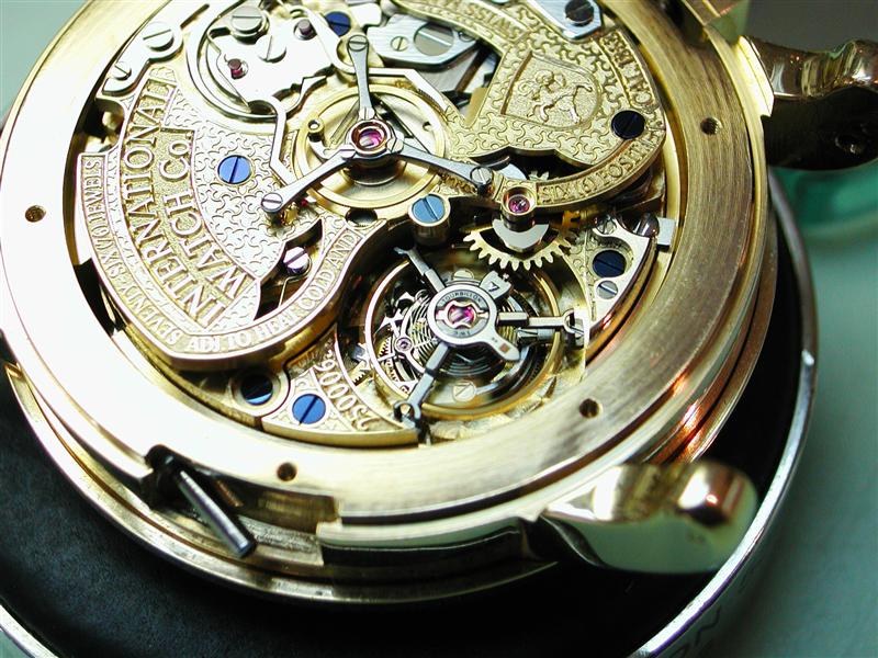

En tout cas, le 7750 peut mener loin :
IWC Il Destriero Scafusia :
Répétition minute
tourbillon
chronographe à rattrapante
Quantième perpétuel
phase de lune
En même temps avec une base 7750.
Quelles sont les limites... 33
Je n'ai pas dit qu'elle était belle. Wink
