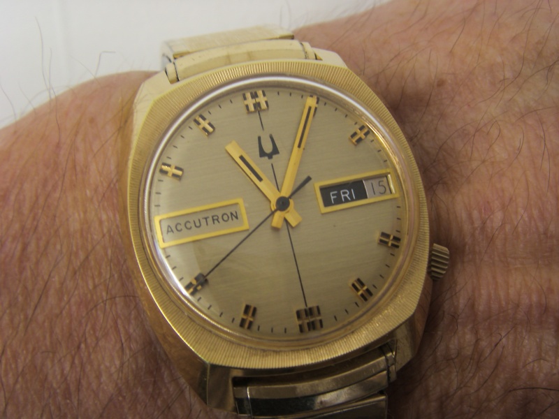

C'est parti
Celle de JEAN-MARIE en or
réglage BULOVA ACCUTRON 2181 F - Page 2 Dsc00010
réglage BULOVA ACCUTRON 2181 F - Page 2 Dsc00011
réglage BULOVA ACCUTRON 2181 F - Page 2 Dsc00012
réglage BULOVA ACCUTRON 2181 F - Page 2 Dsc00013
réglage BULOVA ACCUTRON 2181 F - Page 2 Dsc00014
réglage BULOVA ACCUTRON 2181 F - Page 2 Dsc00015

Une des miennes,
réglage BULOVA ACCUTRON 2181 F - Page 2 21810

wouah elle est belle super bravohap

je te remercies Chinois

j'ai ecrit super je parles de la tienne réglage BULOVA ACCUTRON 2181 F - Page 2 Blunt_gi

La tienne est pas mal non plus Chinois
