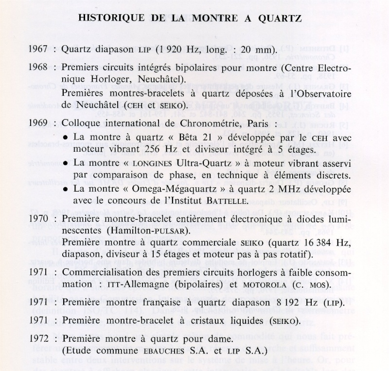

petit historique du QUARTZ
Longines Ultra Quartz Quartz10
aMicalement

Je pense que ce type de résonateur purement mécanique doit avoir une fréquence de résonance trop basse pour pouvoir servir de comparaison à celle d'un quartz.
Qui oublie soigneusement tout ce qui s'est passé au Japon...
